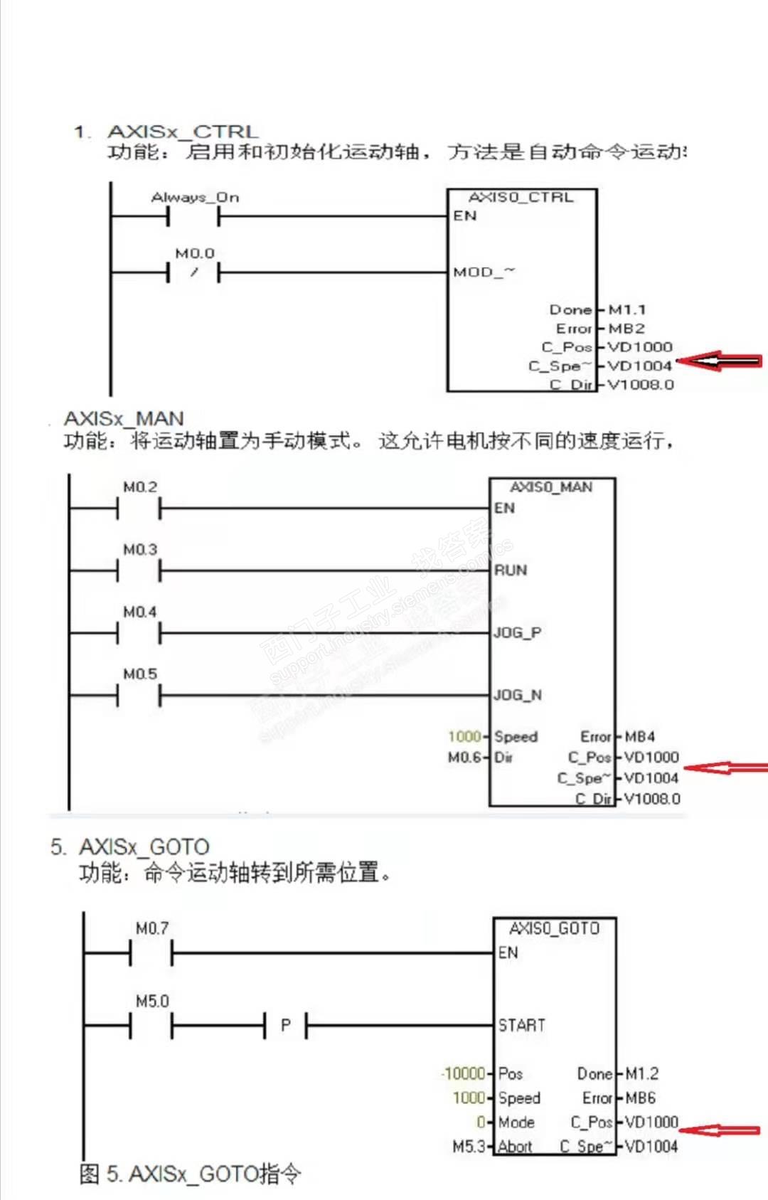

同一个轴组态里面的程序都可以通用这两个地址,这两个管脚本来就是通用,我一直在同一组态轴上面调用的几个指令里面都是将这两个管脚地址用相同地址。你可以将这个管脚地址不用同一地址,再去监控这些地址里面值都是一样。
补充问题回答:
不因该才对,我以前测试没有出现这样的情况,你说微小不一样,是不是哪里设置不对,这个微小对你使用这些数据有影响吗?我做的地址和官方是一样。
