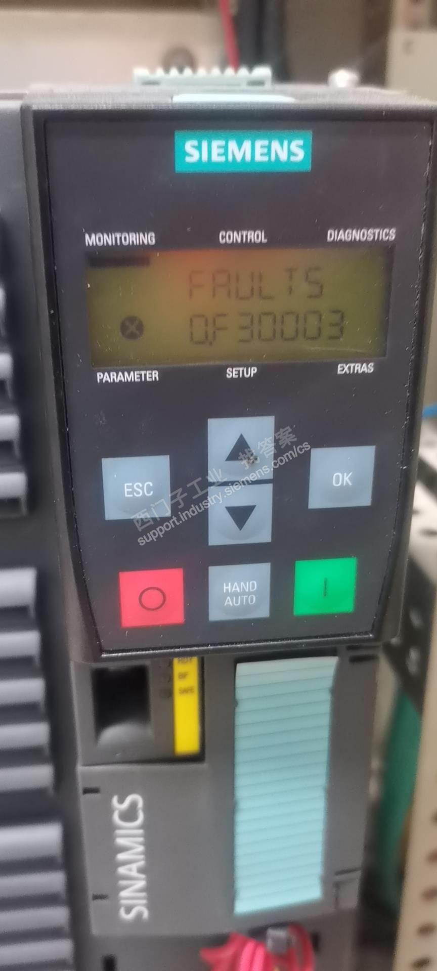

F30003 功率单元:直流母线欠压
信息值: -
信息类别: 电源模块故障 (13)
驱动对象: A_INF, B_INF, R_INF, S_INF, SERVO, SERVO_AC, SERVO_I_AC, VECTOR, VECTOR_AC, VECTOR_I_AC
组件: 功率部件传播: LOCAL
反应: OFF2
应答: 立即
原因: 功率单元检测出了直流母线中的欠压。
- 主电源掉电。
- 输入电压低于允许值。
- 整流单元故障或受干扰。
- 电源相位中断。
注释:
直流母线欠电压阈值显示在 r0296 中。
处理: - 检查输入电压。
- 检查整流单元,并注意整流单元的故障信息。
- 检查电源相位。
- 检查输入电压的设置(p0210)。
- 书本型:检查 p0278 的设置。
注释:
整流单元的运行就绪信号 r0863 必须和驱动输入端 p0864 相连。
参见: p0210 ( 设备输入电压)
