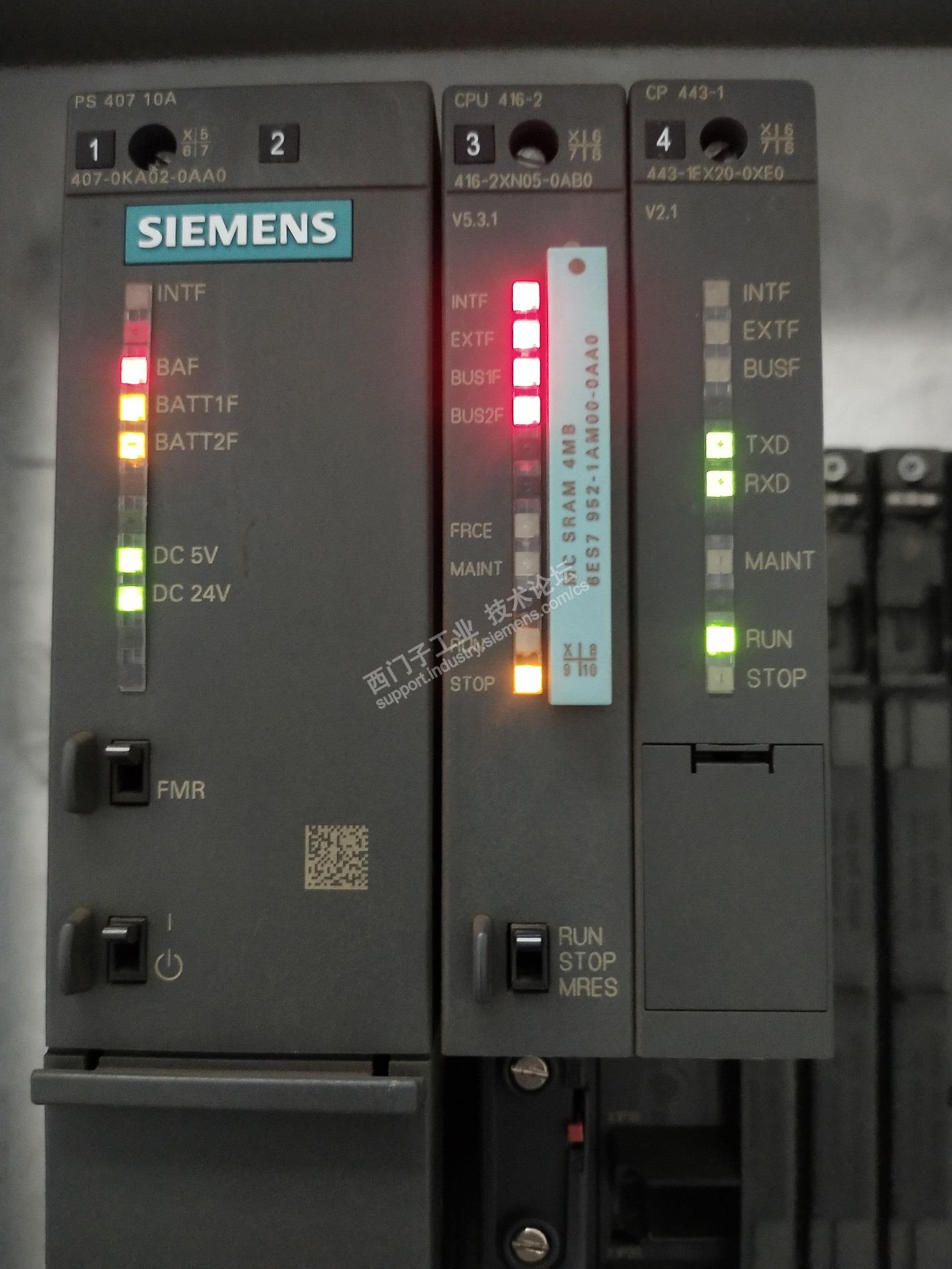

400系列PLC,程序编译下载之后CPU无法启动,提示有STOP指令。CPU故障灯INTF,EXTF灯亮,从站SF灯亮。
是的,如果调用了SFC46,那么cpu就会停机。
你检查程序是什么原因被调用的。
