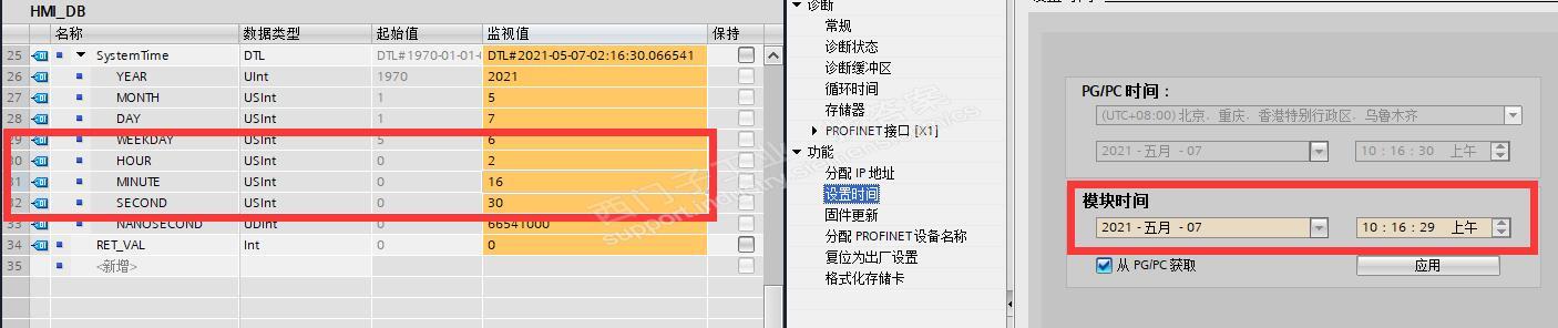

这个需要在“在线和诊断”---“设置时间”---“PC/PG时间”---点击应用。
时区选择正确
然后选择 RD-LOC-T指令
http://www.ad.siemens.com.cn/productportal/prods/s7-1200_plc_easy_plus/07-Program/03-instruction/02-Extend/01-Time.htm
http://www.ad.siemens.com.cn/productportal/prods/s7-1200_plc_easy_plus/smartsms/059.html
