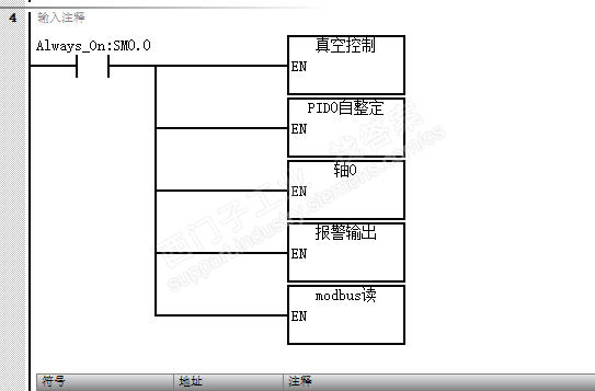

如果从精简程序段考虑,一个SM0.0(无条件调用方式)可以调用128个或以下子程序。
