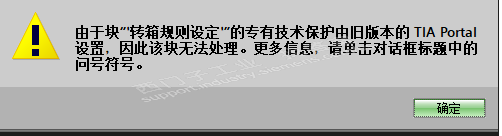

、低版博途程序有项目密码,在知道密码的情况下,能直接用高版本博途打开吗?
转贴:
低版本的博途用高版本的去打开,它不是移植,是升级,可以直接打开的。如果有密码的情况下肯定是可以打开的。可能需在低版本的情况下把博途的程序先解密,解密完了后在高版本打开以后,在升级里面再加上去。
