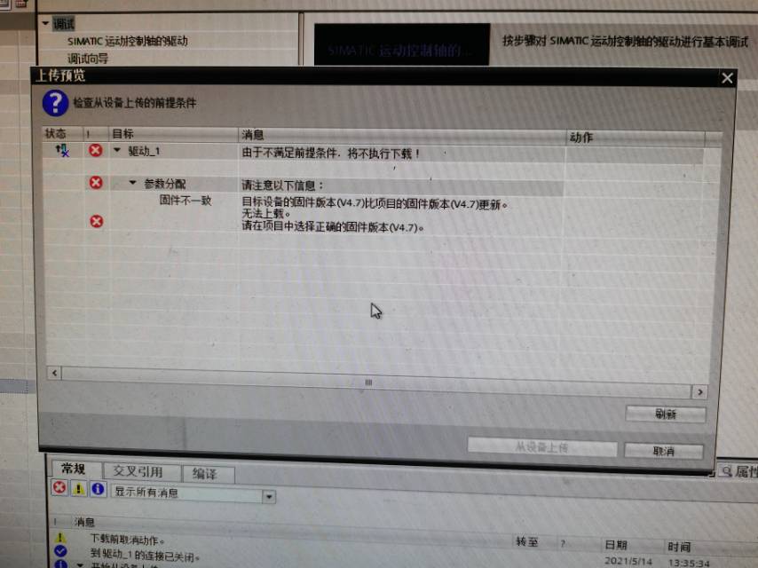

当STARTER中项目版本比控制单元的固件版本低时,需要先升级项目版本,才能将项目下载至控制单元中.本文介绍了如何通过starter软件离线升级G120的项目版本
《STARTER离线升级G120项目》
https://support.industry.siemens.com/cs/document/109477410
可以使用普通SD卡升级固件,具体操作参考官方文档:
SINAMICS G120 控制单元的固件版本升级步骤
https://support.industry.siemens.com/cs/document/109477774
SINAMICS G120C/CU240B-2/CU240E-2/CU250S-2/CU230P-2 固件 V4.7 SP9 HF1: 使用MMC/SD卡执行固件升级
https://support.industry.siemens.com/cs/document/109760219/sinamics-g120c-cu240b-2-cu240e-2-cu250s-2-cu230p-2-%E5%9B%BA%E4%BB%B6-v4-7-sp9-hf1%3A-%E4%BD%BF%E7%94%A8mmc-sd%E5%8D%A1%E6%89%A7%E8%A1%8C%E5%9B%BA%E4%BB%B6%E5%8D%87%E7%BA%A7?dti=0&lc=zh-CN
SINAMICS G 目前可用的固件版本和升级/降级选项
https://support.industry.siemens.com/cs/document/67364620
补充问题回复:
G120的固件版本和组态项目的项目虽都是V4.7版本,但是V4.7版本也分为V4.7.6、V4.7.9和V4.7.10等,建议分别检查下两个的固件版本号,是否一致,然后G120固件版本作升级或降级优化。
