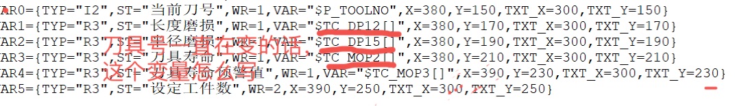

你可以试试,定义一个INT变量T_Num,然后用$TC_MPP6[9998,1]获取当前主轴上的刀具号
DEF INT T_Num
T_Num = $TC_MPP6[9998,1]
AR1={TYP="R3",ST="长度磨损“,WR=1,VAR=”$TC_DP12[T_Num,1]",X=380,Y=170,TXT_X=300,TXT_Y=170}
希望对你有所帮助
