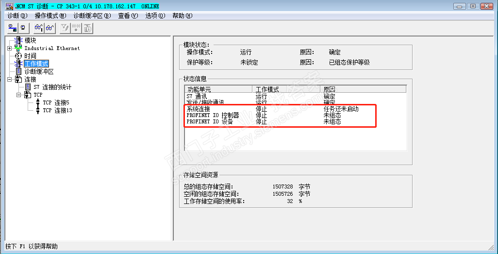

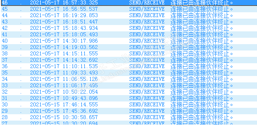

功能单元工作模式“停止”,后面原因列已经说明,就是说这些通讯未使用。CP诊断缓冲区描述已经说明了连接由通讯伙伴终止。通过工业以太网 CP 来诊断通信连接:https://support.industry.siemens.com/cs/cn/zh/view/42453077
