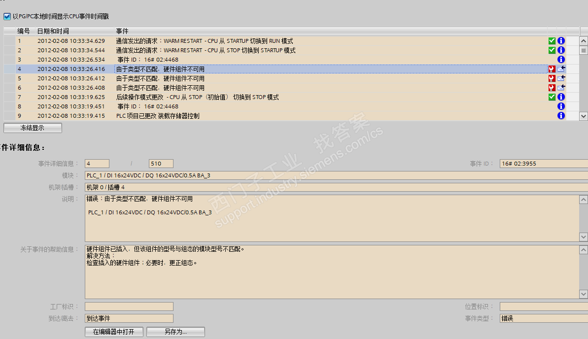

你核实一下cpu的版本信息是否匹配。
补充问题回复:
不是这样理解的,按cpu实际的版本,组态硬件并下载。
我判断是V16的版本高于实际cpu版本,所以会出现这个问题。
如果你仅仅下载用户程序,不下载硬件,不一定会报警了。
还有报警信息,你需要截图说明,也好让我们看到具体的报警信息,再做进一步的判断。
