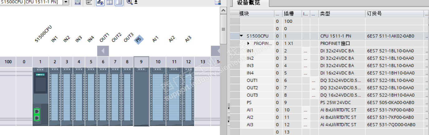

ET200SP?肯定是得用网口的PROFINET协议....但距离通讯受限要用光缆??这就需要交换机了......那么就用西门的交换机吧.
https://support.industry.siemens.com/cs/cn/zh/view/109481218
SIMATIC?PROFINET?使用?STEP?7?V16?组态?PROFINET
https://support.industry.siemens.com/cs/cn/zh/view/49948856
SIMATIC?PROFINET?系统说明
https://support.industry.siemens.com/cs/cn/zh/view/19292127
在PROFINET应用中如何选择交换机
https://support.industry.siemens.com/cs/cn/zh/view/81274479
西门子?PROFINET?网络调试和诊断工具?PRONETA?入门
https://support.industry.siemens.com/cs/cn/zh/view/109742305
