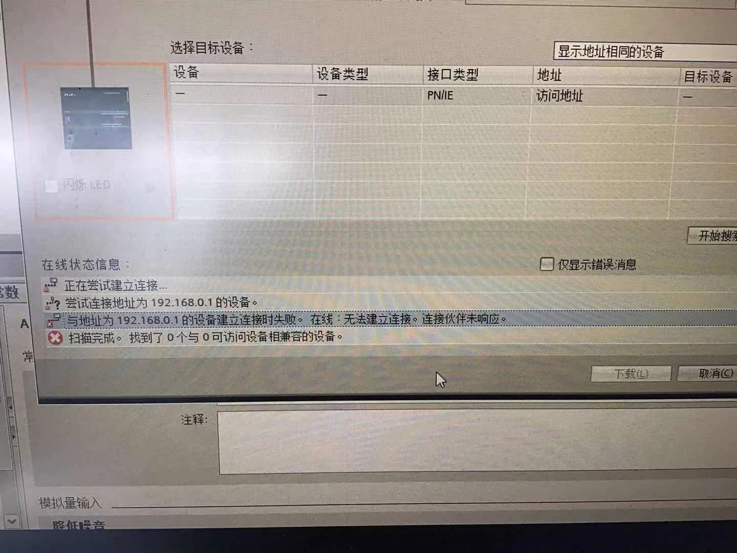

新的LC第一次上电,内部没有IP地址的,也就不能通过这种方式去访问,只能通过MAC地址,然后分配IP和DVICENAME.
