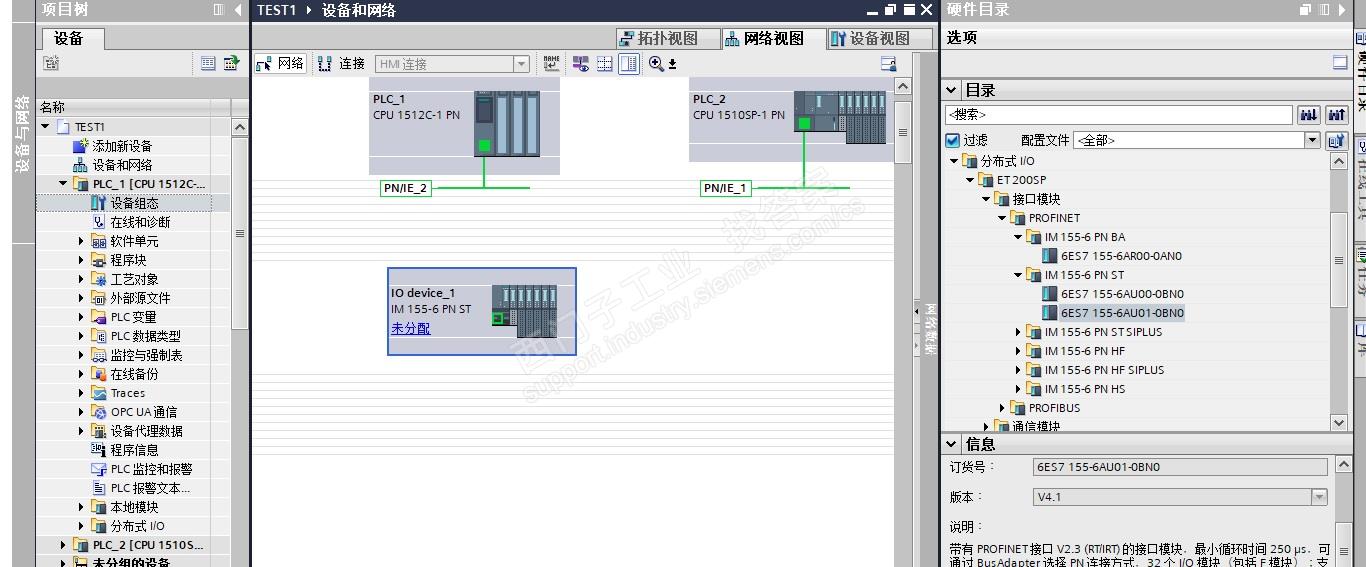

你用的TIA版本是多小呢?
更新一下相应版本HSP;
如果更新完了还不行,那是TIA 版本低了,你再试一下组态成 V4.1的,下载时会有警告版本不一规致,忽略它,将组态下载,再看看设备正不正常?
如果真不行,那只有用高版本的 TIA 了。
面向 TIA Portal 中硬件目录的支持包 (HSP)
http://support.automation.siemens.com/CN/view/zh/72341852
如何在 STEP 7 (TIA Portal) 中更新硬件目录?
https://support.industry.siemens.com/cs/document/54163658
我的 TIA 是 V15.1,确实只能组态 V4.1 版。
