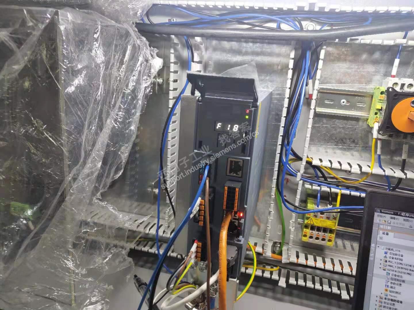

1、7432:
原因: 在故障情况下,一台同步电机在最大转速时可能会产生一个过电压,它会导致驱动系统的损坏。故障值 (r0949, 十六进制)::
处理方法:
《SINAMICS S120/S150》手册2412页
https://support.industry.siemens.com/cs/document/99682911
2、同类问题:
http://www.ad.siemens.com.cn/service/answer/solved_199598_1093.html
