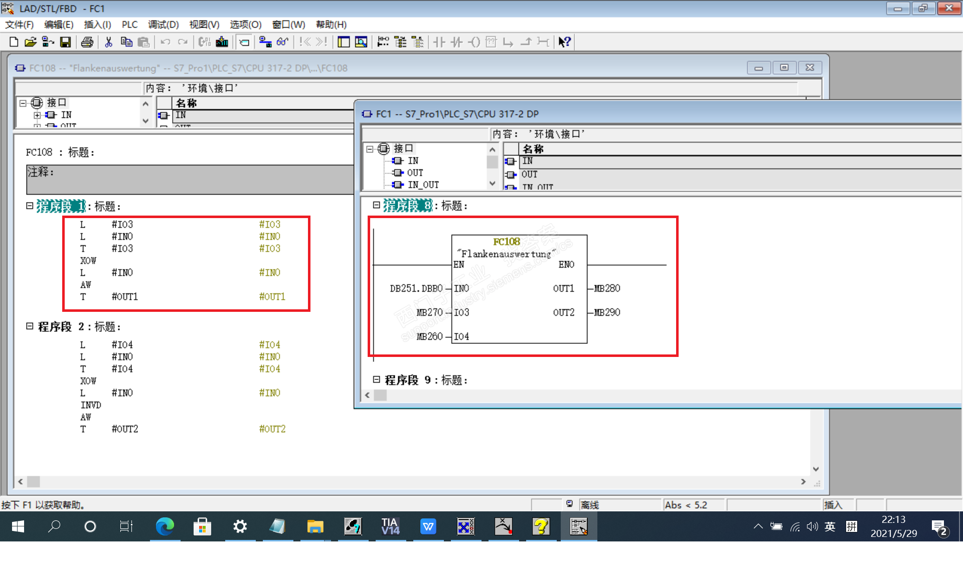

L #IO3 //ACCU 1 = IO3
L #IN0 //ACCU 2 = IO3,ACCU1=IN0
T #IO3 //IO3 = ACCU 1,即IO3 = IN0,目前是IO3随IN0变化而更新,但下一周期才生效。
XOW //异或的是ACCU 1 和ACCU 2, 即异或IN0和IO3传送前的状态。
执行完FC108调用之后,MB270和MB260都与DB251.DBB0相同。
