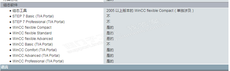

产品支持有说明。
组态工具 2005 以上版本的 WinCC flexible Compact(单独涉及)
● STEP 7 Basic (TIA Portal) 不
● STEP 7 Professional (TIA Portal) 不
● WinCC flexible Compact 是的
● WinCC flexible Standard 是的
● WinCC flexible Advanced 是的
● WinCC Basic (TIA Portal) 不
● WinCC Comfort (TIA Portal) 是的
● WinCC Advanced (TIA Portal) 是的
● WinCC Professional (TIA Portal) 是的
