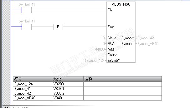

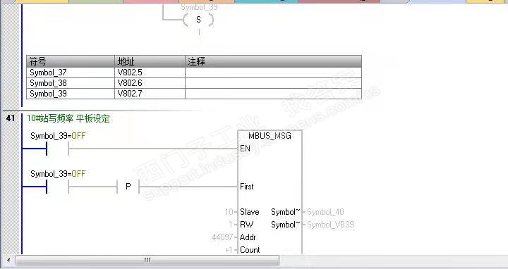

1、程序一定是下面链接中的结构
Modbus RTU 主站 (最下面有MODBUS RTU 轮循实例)
http://www.ad.siemens.com.cn/productportal/Prods/s7-200-smart-portal/200SmartTop/communication/serial_port/modbus/Master/Master.htm
库存储区分配一定不能与程序中已用的存储区有任何重叠。
2、
通讯线路长吗?接线规范吗?通讯线路越长,适当降低波特率
通讯线路的连接,千万不要接成星形的,接成总线型结构、手拉手的连接。
使用专用的屏蔽双绞线,屏蔽层多点接地。
https://www.ad.siemens.com.cn/productportal/Prods/s7-200-smart-portal/200SmartTop/communication/Port/Connect.htm
3、用DONE 的上升沿捕捉一下Error,对照资料看一下代码的含义。
4、
S7-200 SMART Modbus RTU通信常见问题
http://www.ad.siemens.com.cn/productportal/Prods/s7-200-smart-portal/200SmartTop/SmartSMS/020.html
