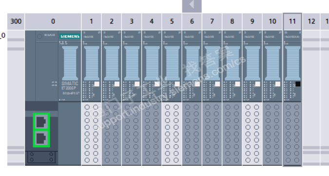

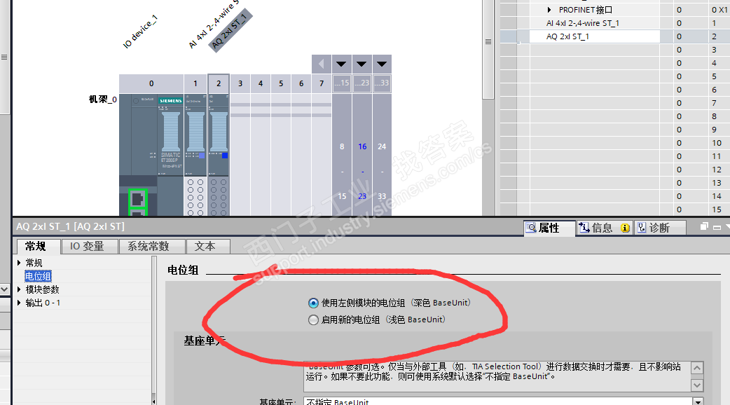

不需要组态基座
基座的颜色是根据你选择的电位组有关系的
