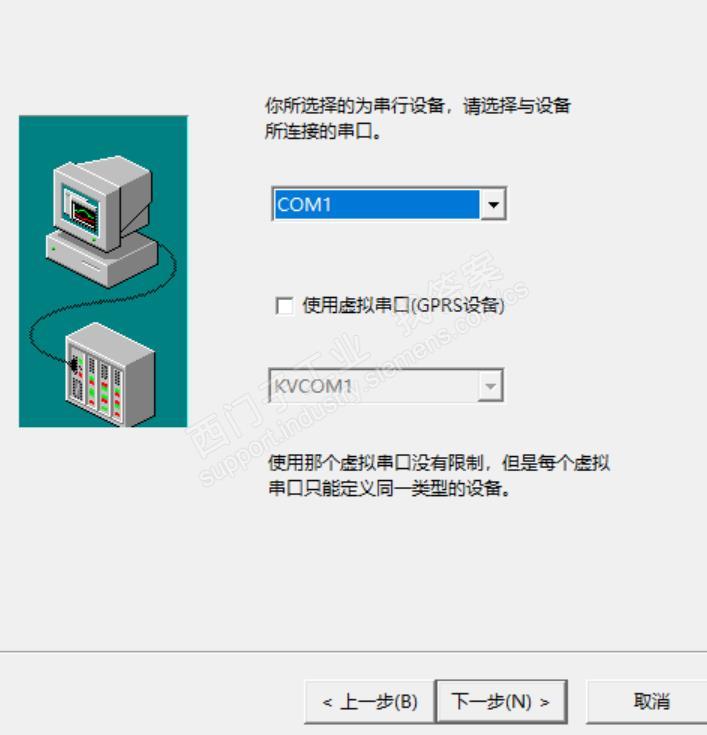

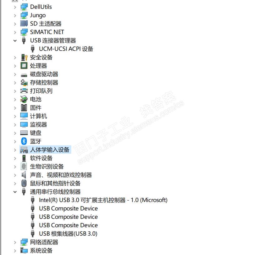

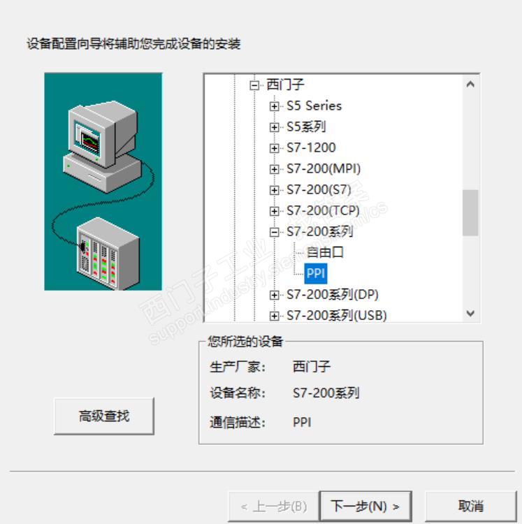

1.安装USB-PPI电缆的通讯驱动(确保通讯驱动兼容WIN10系统)。
2.编程软件使用此电缆进行通讯,测试通讯是否正常。
3.通讯正常后再和组态王进行通讯。
4.通过USB-PPI和组态王进行通讯并不稳定其实并不建议使用,建议购买一个CP243-1或者买一个国产的PPI转以太网的模块进行以太网通讯这样会更稳定省事。
