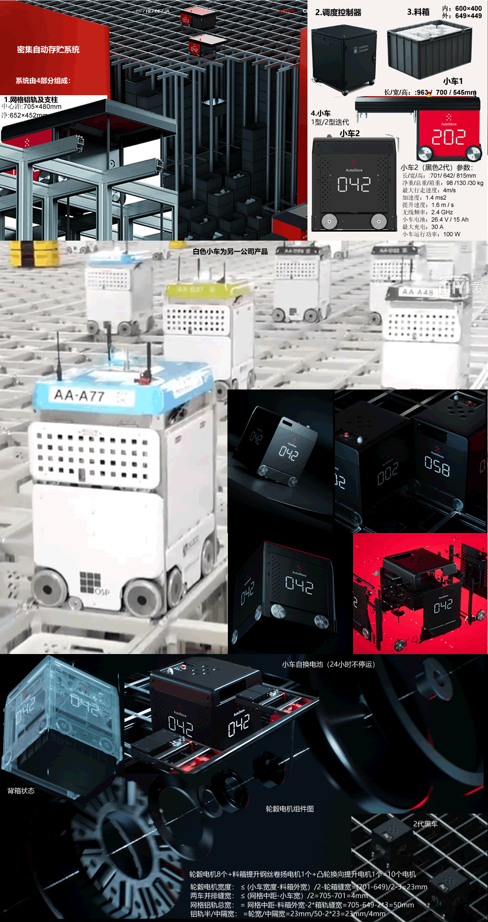

这种密集存贮由4个部分组:1、铝制网格轨道及立柱(网格大小与料箱匹配,如网格中心距705mm*480mm匹配料箱外尺寸为649*449*330mm,内尺寸60
0/400/310mm);2、总调度控制器(一个由PLC或工控机组成的小四方盒); 3、料箱(匹配相应网格及小车);4、可XY向前后左右移动的小车(单片机、PLC或工控机控制)。
该方案存贮方式为:网格下直接层层堆叠商品料箱,多个可XY向移动的小车在立式存储货格顶部的铝制轨道上水平行走,存取料箱。每台小车有8个轮子,其中4个沿X轴方向行走,另4个沿Y轴方向行走。小车并不大,与存储料箱尺寸匹配。每台小车配有伸缩提升装置,能将料箱从每一垛中垂直提升至货格顶部。小车的提升装置有四条钢索可向下伸展,“抓取”这一垛中最上方的料箱。该方案为密集自动存取,库容效率较传统高出60%。
小车根据订单拣选站的需求,将料箱水平移动至“出货”位。料箱随后由提升索降至指定的拣选站台,操作员从中拣取需要的货物。确认拣选完毕后,一台空闲的小车将料箱提升到存储区的顶部,放在一个空闲的货位上,料箱重新回到存储货格内,但它并不会回到原先的货位,而是被放到了一个空闲料箱垛的顶层。每当拣选站需要取出货物,便重复这个流程。
料箱堆叠可达16层共5.28m高。小车运行耗电功率为100W(图中黑车),图中白车为200W,小车刹车有能量回收机制。
该种小车由于耗电小,效率高,其存贮空间利用率较传统仓库提升60%以上,且可24小时自动化不间断工作,小车间互为备份,可靠度很高,很值得在国内推广。关键是国内要有厂家生厂该型小车及调度控制器。
小车可能要有10个以上的独立电机,其中8个为轮縠电机(XY向各4个,直径4-5寸,宽度小于23mm),1个为钢丝绳提升卷扬电机,另外可能还需要一个为换向而提升另一方向轮组的换向电机。也许前面9个电机要用伺服电机或步进电机。X向或Y向4个轮应该是同步轮,不然很难控制定位精度(可能要2mm以下)。小车I/O点方面,各种光电避障及定位开关肯定也要几个,预估总I/O点可能会在32以内。
我想问,调度控制器可考虑用西门子的S7-1500PLC或其他品牌PLC,甚至用工控机来做,而这种小车用小型PLC如S7-1200控制可实现吗,还是要S7-1500T这种有多个运动控制轴才能胜任?抑或是用STM32单片机就可解决?迫切希望 各位同仁能参考附图中的国内各厂家类似四向穿梭车的性能参数,发表一下这种网格XY向移动小车该用什么控制器。谢谢!
