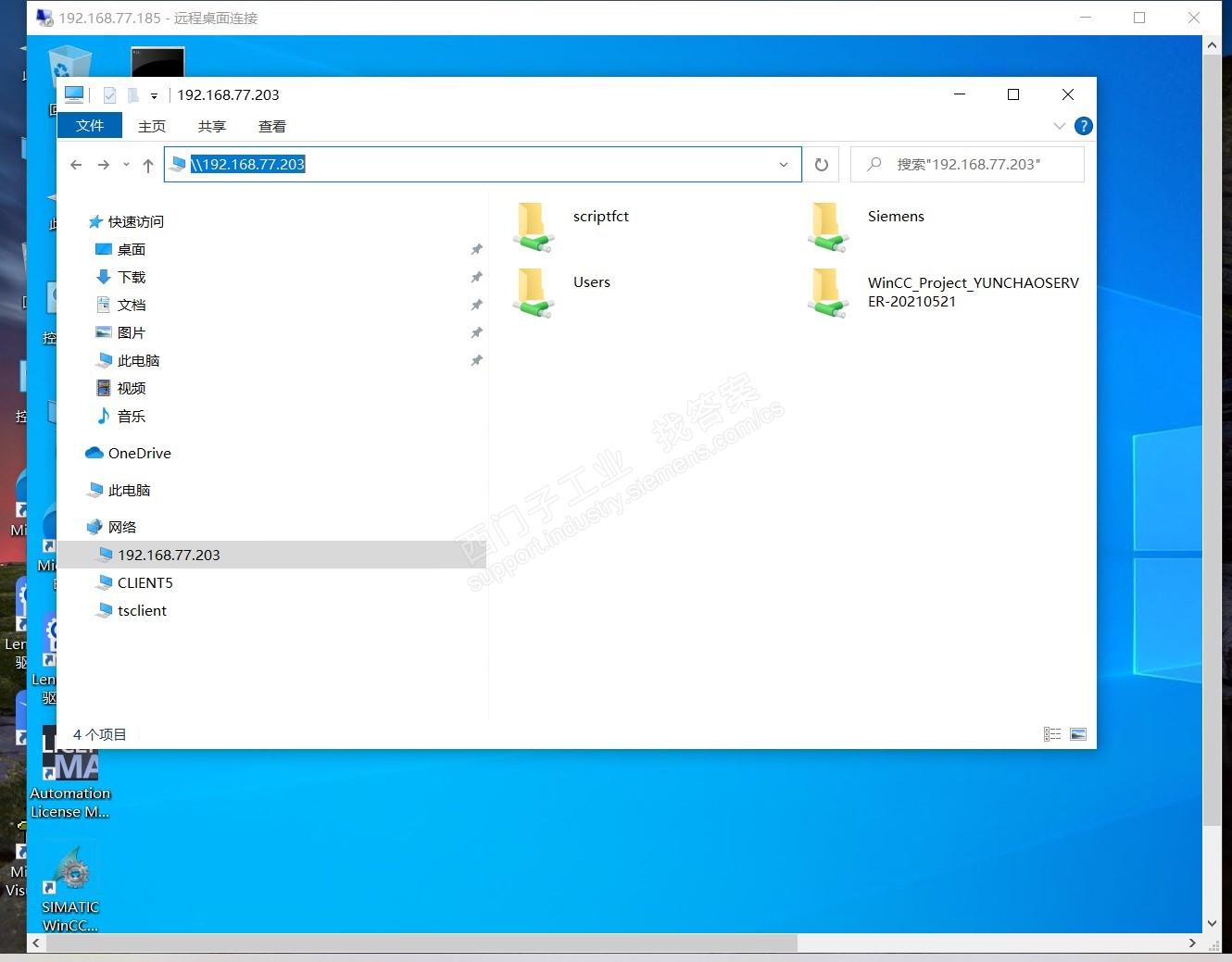

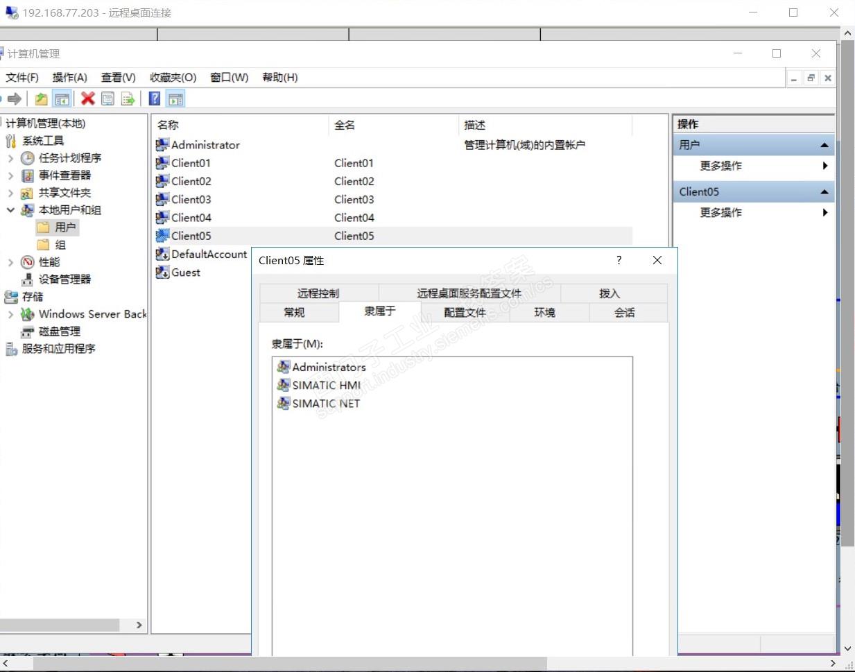

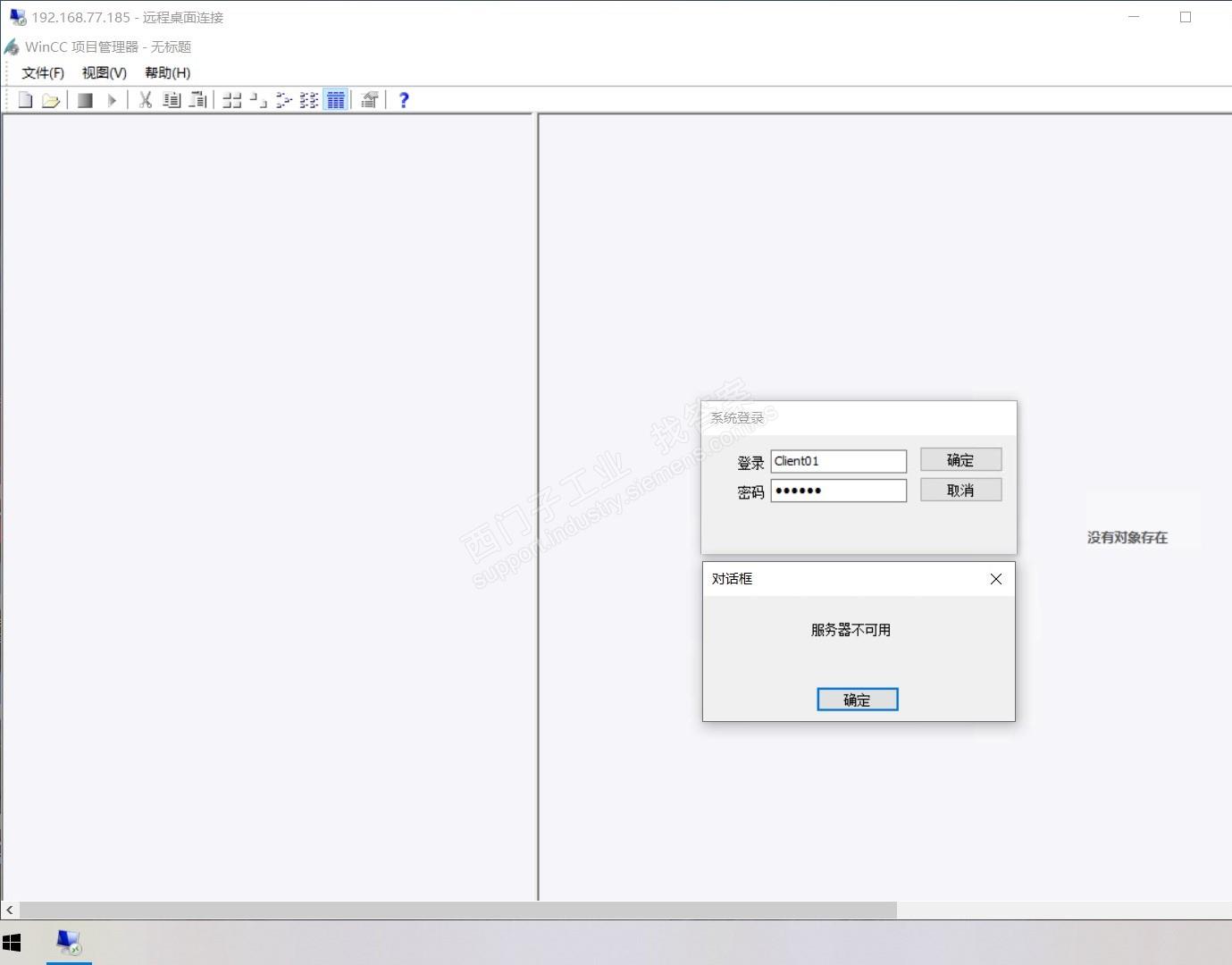

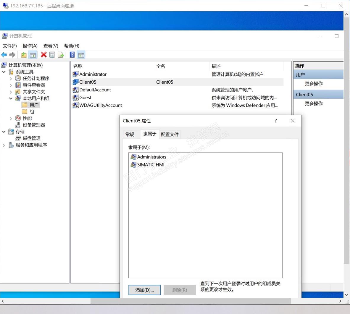

1、客户机与服务器端要有相同的用户名和密码,检查这个用户是否属于 Administrators,SIMATIC HMI 用户组。
2、检查服务器端项目是否打开运行
3、参考手册设置客户机权限
《WinCC 7.4 SP1 C/S结构快速入门》
https://support.industry.siemens.com/cs/document/109747844

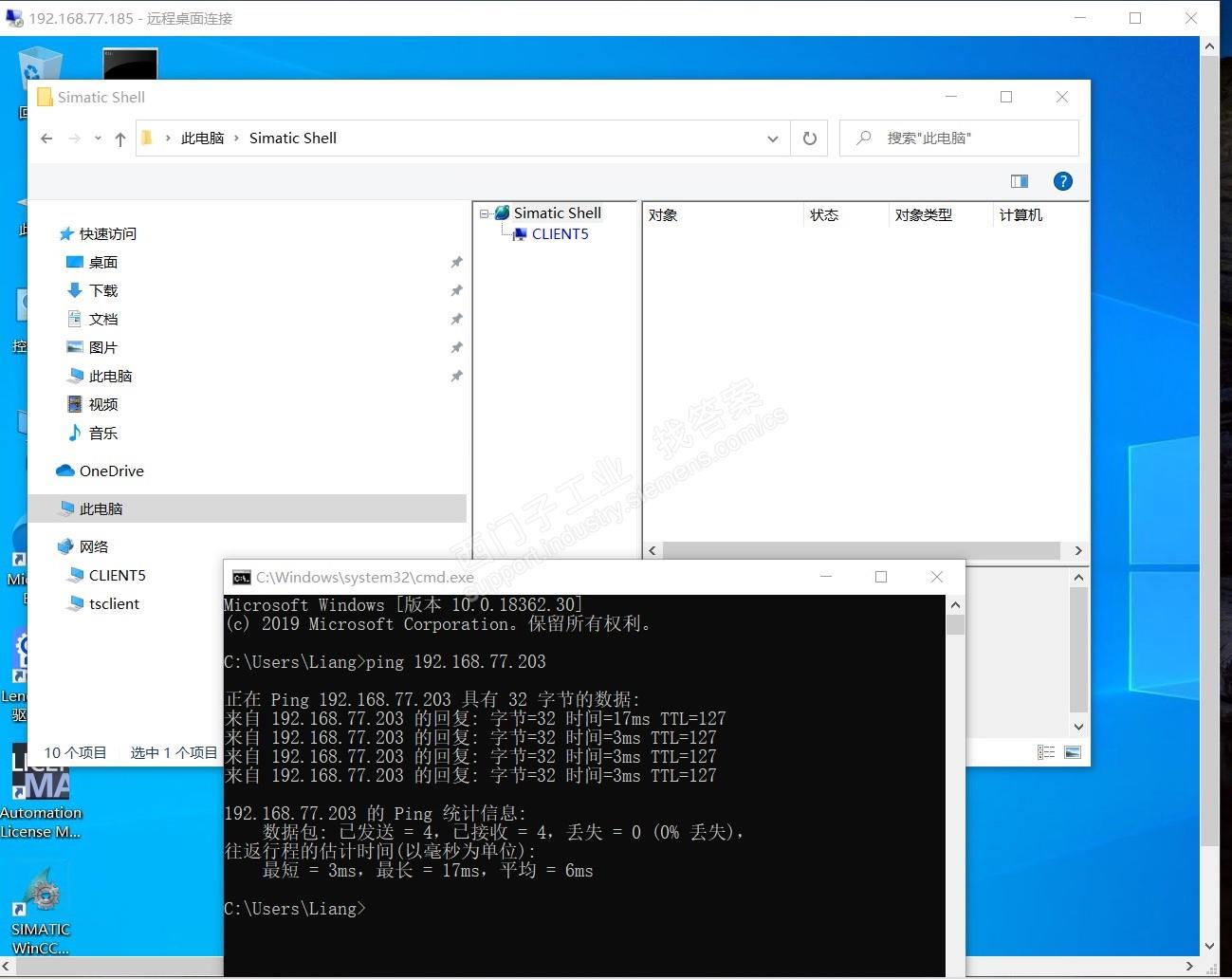

一、检查客户机与服务器的连接状态:
1. OS客户机区域总览的右侧将显示分配给该OS客户端的冗余服务器对或非冗余服务器状态。
2. 在WINCC Explorer→Tool菜单中可以检查连接状态
