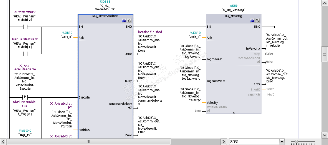

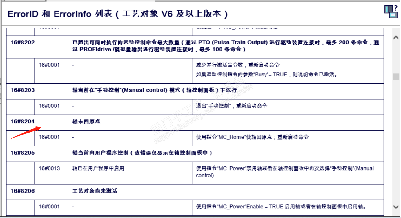

用绝对定位在PLC第一次上电时一定要先完成回原点后才能正常启动绝对定位指令。你有回原点操作不代表你正确完成回原点。
运动控制回原点:
http://www.ad.siemens.com.cn/productportal/prods/s7-1200_plc_easy_plus/smartsms/015.html
MC_MoveAbsolute:
S7-1200运动控制指令:
http://www.ad.siemens.com.cn/productportal/prods/s7-1200_plc_easy_plus/smartsms/052.html
运动控制_S7-1200:
http://www.ad.siemens.com.cn/productportal/prods/s7-1200_plc_easy_plus/smartsms/014.html
