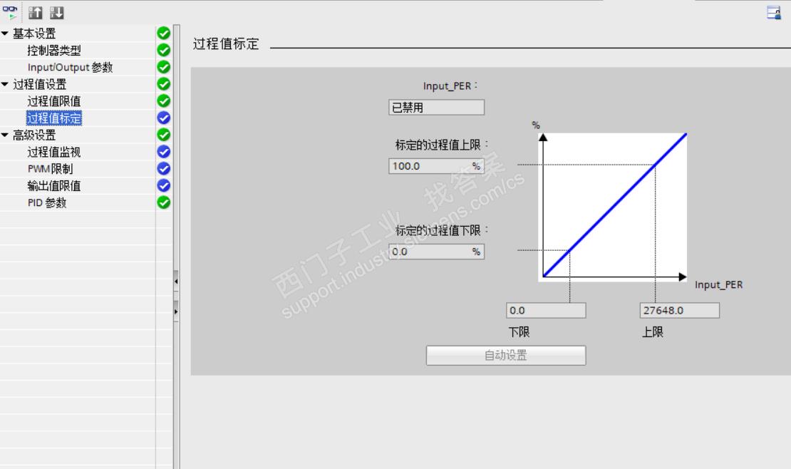

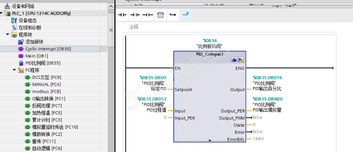

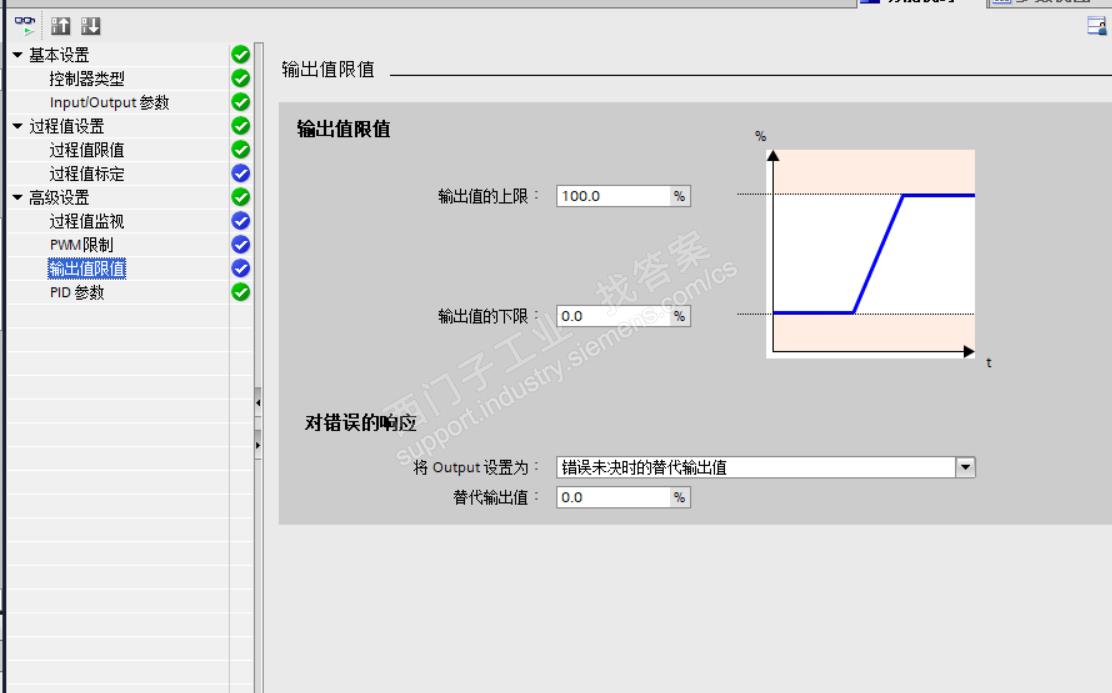

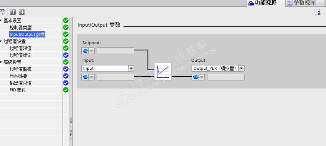

1、4-20MA对应的是0-27648,pid输出设置0-27648输出到AO对应的4-20MA,
