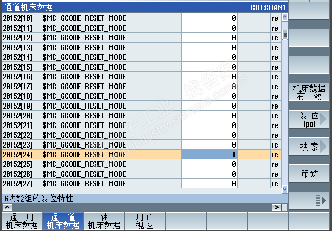

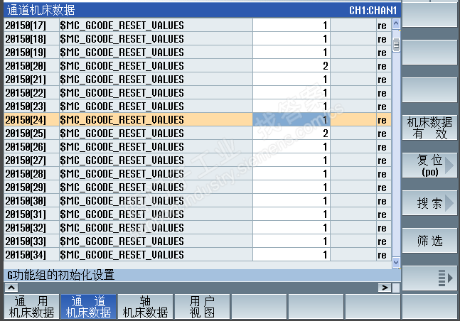

通道机床数据
20150[24] $MC_GCODE_RESET_VALUES 设1
如果需要每次零件程序结束/通道复位 都生效ORIWKS则再将 20152[24] $MC_GCODE_RESET_MODE 设1
定向插补还与 21104 $MC_ORI_IPO_WITH_G_CODE (定向插补G代码 基准)有关!
具体可参考编程手册和参数手册
