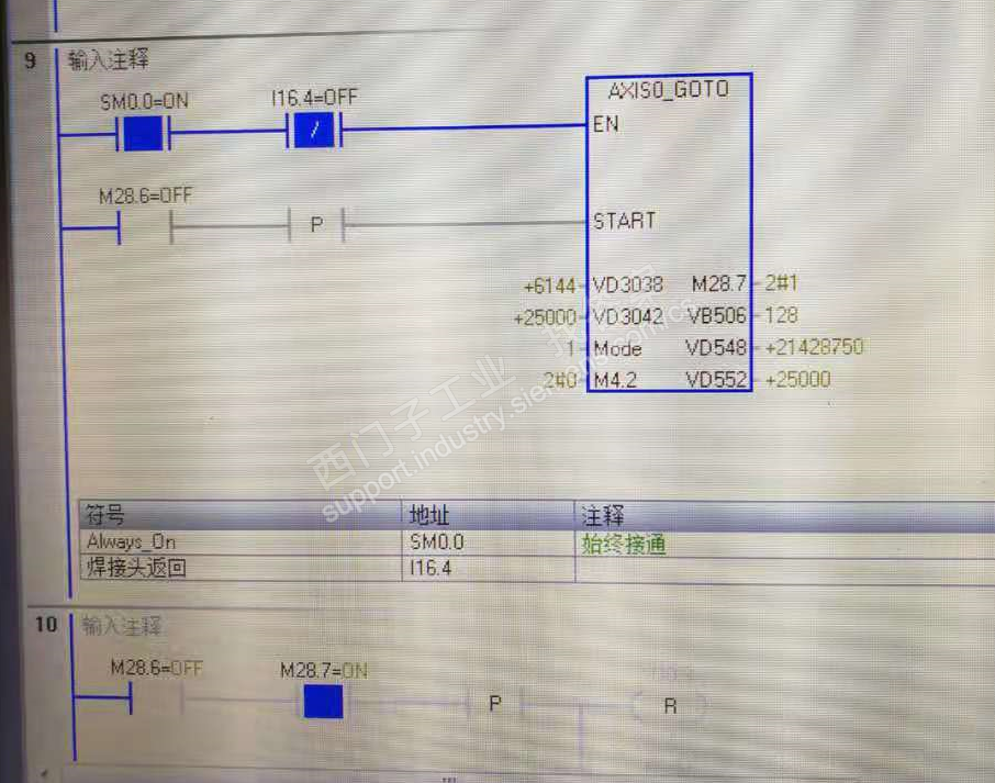

AXIS0_GOTO指令被执行,伺服不动作,但位置反馈一直变化,由于开环控制,所以只能说,plc已经发出脉冲指令,但是驱动器动作吗,plc不管的。观察Q点有没有信号输出,检查驱动器端输入信号到没到。驱动器有关设置
