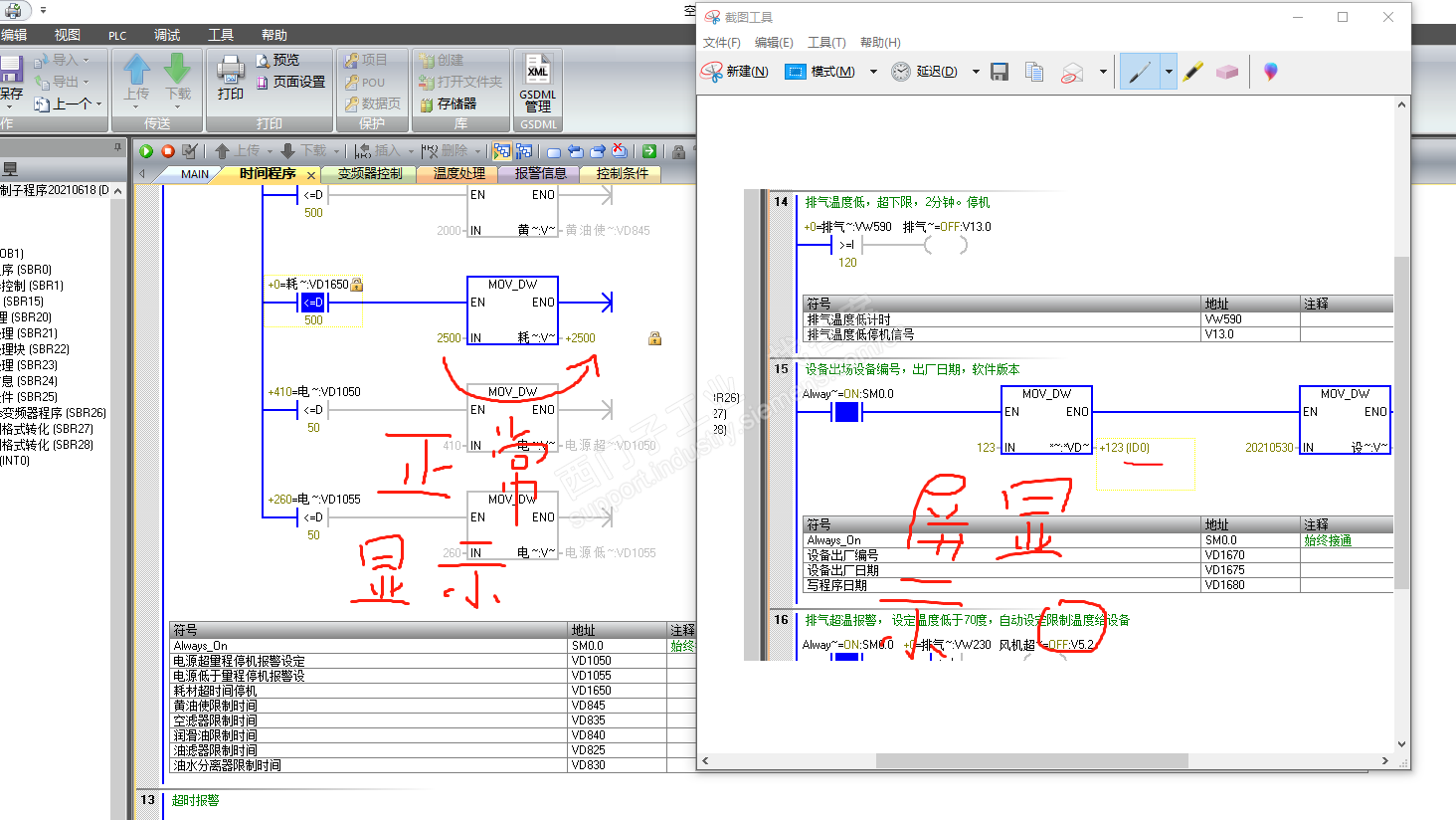

现在怀疑是plc程序方面导致的。
请看图片。图片中2个变量的结果,有区别。 不正常的变量数字多了《id0》。
这是什么意思?怎么才能让其正常显示到屏幕呢?
我随意传输几个数字,到这个变量地址中。 (我可以任意修改程序,只要屏幕可以设备编号的功能。就可以)
同时,这个“*”的含义你是如何理解?符号“*”是200smart中取指针数据的含义。
原因下面季侠已经回答了,一起感谢他。
