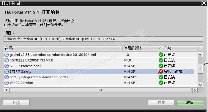

需要安装V15.1 safety 软件.https://support.industry.siemens.com/cs/cn/zh/view/109759618链接:https://pan.baidu.com/s/1m0_8sf5zBs8w5Q2qJxb6WA 提取码:1234
