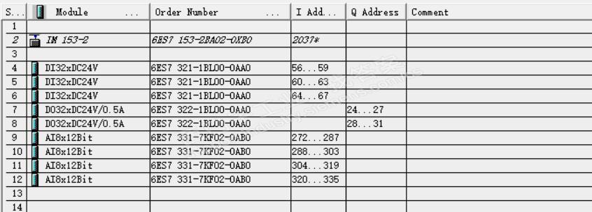

2、1号槽和3号槽是放什么模块的?IM153-2为什么在2号槽位呢?
、由IM153-2接口模块组成的ET200M,可以将其看做为一套S7-300plc中的CPU模块一样。组态一套S7-300plc时:
、1号槽为电源;2号槽为CPU,即IM153-2接口模块;3号槽为装扩展模块,如IM365 IM361等,如果没有就空着。4号槽及其接下去的槽位为I/O模块。
、注意,在STEP7硬件组态中,对于槽号的定义(见上述)是逻辑定义,而不是物理定义,因此在物理上你无需空出槽位,即实际安装中无需空位接着安装。
