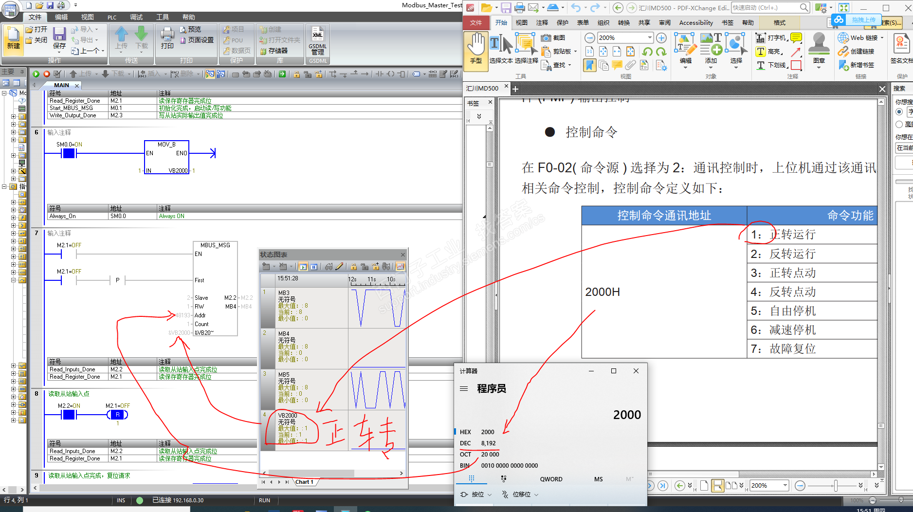

请帮我看看,通讯到底是哪里出问题了。 这条2天了,也没有让变频器运行起来。
郁闷死了。
我修改过《address》和《count》2个接口参数,其他的没有修改程序。
48193 是一个字的保持寄存器,应是 VW2000中写1,表示正转启动,而不是 VB2000 中写1。
