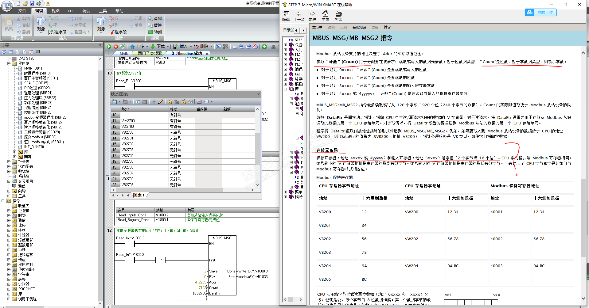

就是原值12288读一下,12289读一下,或者41288读一下,或者41289读一下,看哪个方式可以读到数据。
方法只需要测试一次,那种方式是第三方通讯数据的地址规约,其它数据均按此方式进行。
同一个变频器slave均是2没有问题,因为你Addr地址是有区别count是有区别的。
