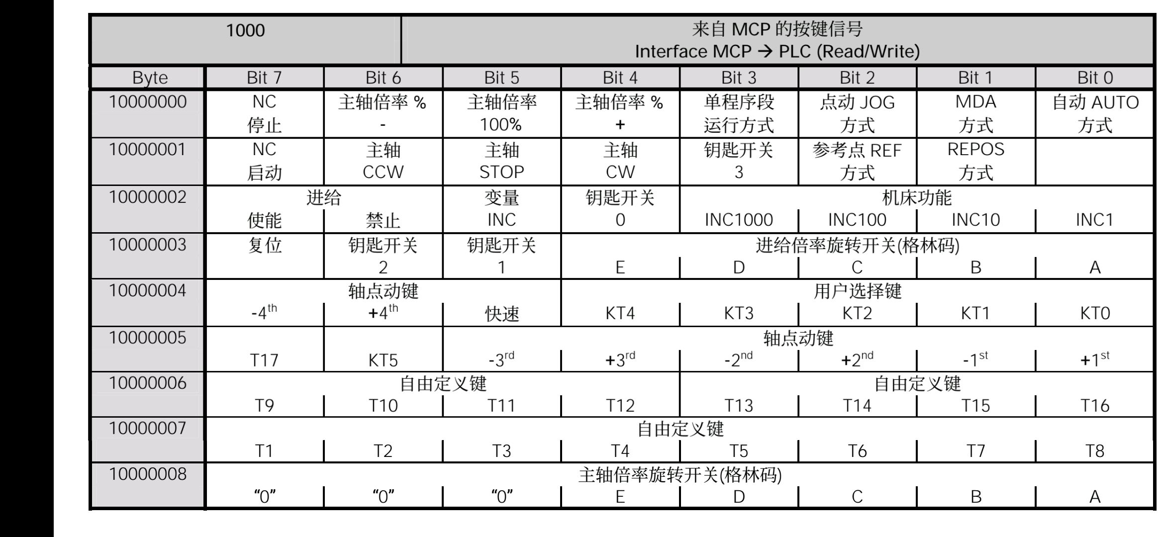

手轮上有X1 X10 X100 X100的档位开关,它把码传到了V10000002上了,你的手轮还有倍率旋钮吗??倍率要传到下一个字节里V10000003。怀疑你的手轮太高级了吧!
