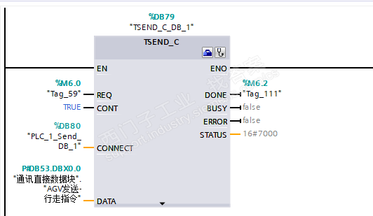

1200端的通讯程序有写法介绍吗?谢谢
如果你想实现的只是(调频率)这一个功能,就是走TCP自由口发送modbus-RTU的指令(通过RS485和变频器通讯的指令,如(具体指令根据变频器不同):01 03 40 00 02 03 00 76 75 )即可。
参考:
https://www.ad.siemens.com.cn/productportal/prods/s7-1200_plc_easy_plus/smartsms/050.html
