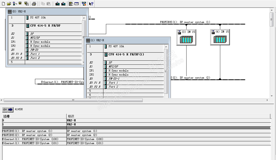

事件 13 / 120: 事件 ID 16# 7343
因等待时间到期导致操作系统中出现同步错误
发生于:机架 0 中的主站 CPU,与用户无关:01
与用户无关 (Z2):2045 , (Z3):0552
所需的 OB:CPU 冗余错误 OB (OB72)
在当前工作模式下,OB 未找到、或被禁用、或无法启动
进入的事件
04:17:16.573 1997-09-01
(编码: 16# 7343 FE48 C45B F801 2045 0552)
事件 14 / 120: 事件 ID 16# 4535
故障:因看门狗/处理器异常而取消
与用户无关:4c45 011f 0000
之前的工作模式:RUN (冗余模式)
请求的工作模式:DEFECTIVE
内部错误, 进入的事件
04:17:16.475 1997-09-01
(编码: 16# 4535 FF9D 0001 4C45 011F 0000)
1、参考:
S7- 400H 启动不了提示同步错误:
http://www.jcpeixun.com/knowledge/baike/005679.html
2、S7-400H冗余plc系统冗余故障分析:
https://www.doc88.com/p-6078252958820.html
