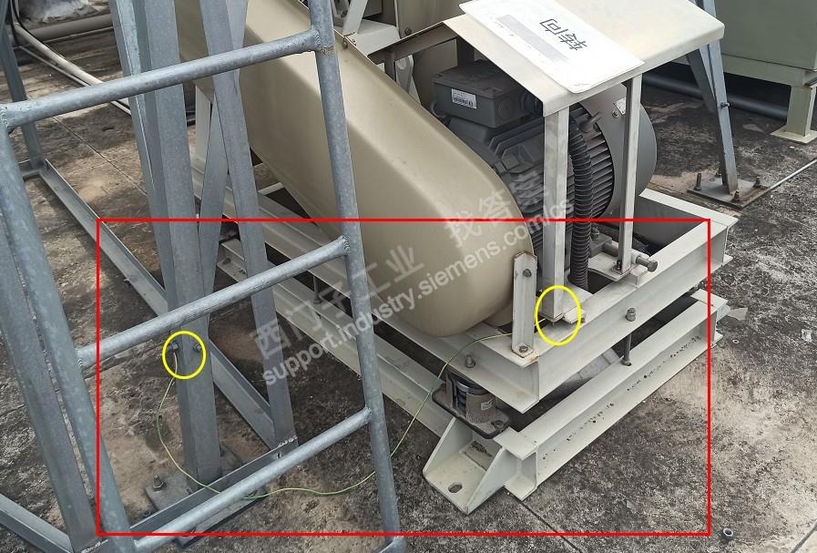

首先,你图示4的这种接法不符合电气安全用电的规约,你能够确认电机外壳所连接的金属外壳是标准的接地体?接地电阻测试过?是合格?每年在做测试?

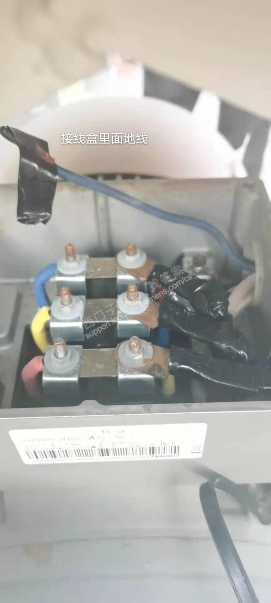

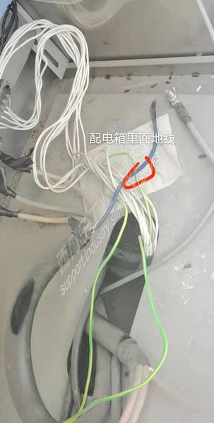

正常一个是把图3的接地线连接到电机接线盒的接地端子上,控制柜电机控制输出侧的电机电缆也同样需要连接到接地体(排)上。为什么会连接接地后,电机保护动作呢?是因为你这个电机可能存在漏电的原因,你测试三相电机绕组的接地电阻就可以知道。400V电机电压等级,绝缘电阻必须大于0.5兆欧以上。

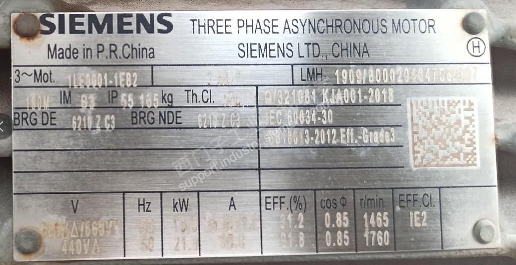

1)你拍的图片比较模糊,看似1LE0001系列的;
2)如果接线确认是这样的,那是电机绕组绝缘下降所致;需要送检,必须严格按要求接地处理,不然你这个电机很有可能会危机人身,非常危险的。
3)实际上这个仅仅只是欺骗了你而已,为什么你采用专门的接地连接电机驱动器保护?而采用你所谓的外壳接地,你连接部位的油漆是否处理掉,是否与电机的金属外壳可靠连接都是问题的连接,且被你认可了,可怕的。

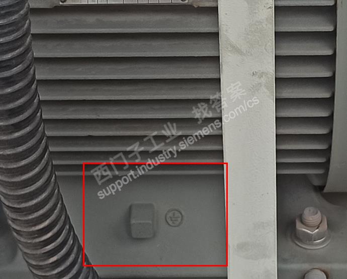

4)电机需要符号规范的接地,内部、外置均可以。
5)是的,这个是必须的。为什么?是因为该处做接地是电机制造商为了方便用户,在此接好用户接地连接可靠性的准备工作了的,相对在此处连接可靠性得到了一些确保。
