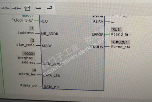

1、一直显示16#7000:
显示16#7000表示块空闲,即没有通信任务。
详见同类问题答案:
http://wap.siemens.com.cn/service/answer/solved/175843.html?from=singlemessage
及:
http://wap.siemens.com.cn/service/answer/solved/216933.html
2、一直显示16#7002:
详见同类问题答案:
http://wap.siemens.com.cn/service/answer/solved/203014.html
