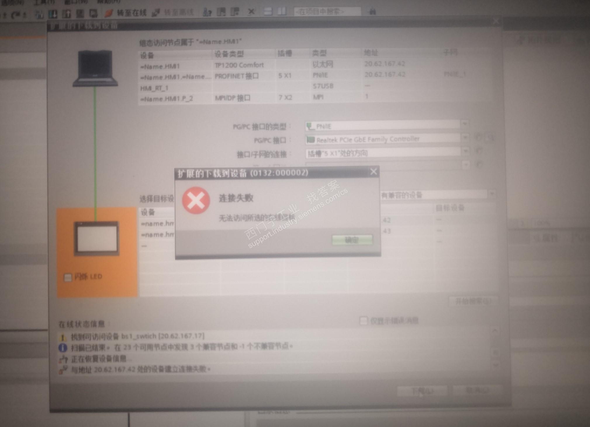

可能是通道不对应。用网线下载,有两种通道。推荐第一种
第一次下载,最好是网线直连
以太网方式下载 http://www.ad.siemens.com.cn/productportal/Prods/HMI/Comfortpanel/Q1_download/FAQ4_Comfortpanel_download_IE.html
PN/IE 方式下载 http://www.ad.siemens.com.cn/productportal/Prods/HMI/Comfortpanel/Q1_download/FAQ5_Comfortpanel_download_PNIE.html
