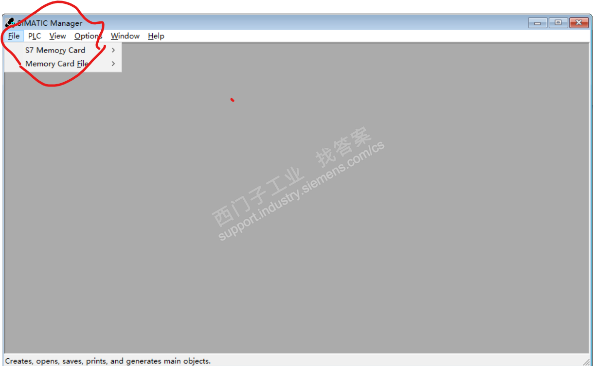

关闭杀毒软件。
可以修复安装一下。
如果不行的话,可能是软件和系统不兼容
尤其是win10系统。有时候自动升级成教育版,家庭版等,比较麻烦
可以使用兼容性工具进行检查
兼容性工具
兼容性工具查找合适的电脑系统版本名称
https://support.industry.siemens.com/kompatool/pages/main/index.jsf
补充:推荐给使用TIA博途的工程师的关于TIA的基础知识推荐。
TIA使用技巧之二:做项目前,如何检查软件的兼容性,以及兼容性工具的其他用途
http://www.ad.siemens.com.cn/club/bbs/post.aspx?a_id=1552585&b_id=5&s_id=17&num=2#anch
兼容性工具使用入门
https://support.industry.siemens.com/cs/document/78615673/%E5%9C%A8%E7%BA%BF%E8%BD%AF%E4%BB%B6%E4%BA%A7%E5%93%81%E5%85%BC%E5%AE%B9%E6%80%A7%E5%B7%A5%E5%85%B7%E4%BD%BF%E7%94%A8%E5%85%A5%E9%97%A8?dti=0&lc=zh-CN
使用winver命令查找Windows 10的版本和内部版本号
点击桌面左下方的搜索栏,输入“winver”,然后按Enter键。 您也可以通过按下Windows键和R键来使用运行选项,然后键入“winver”。
