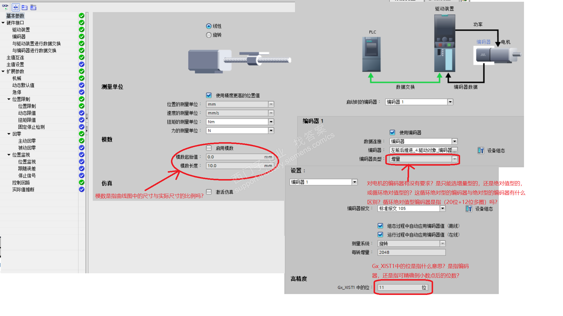

激活“模数”设置时,会将工艺对象的位置值映射到递归模数范围内。模数范围由“模数起始值”和“模数长度”定义。例如,为将旋转轴的位置值限制为一整圈,将“模数起始值”定义为0°、“模数长度”定义为360°。这时,位置值将映射到0°到359.999°模数范围内,如果轴移动到位置400°处,则到达的实际位置为40°。
