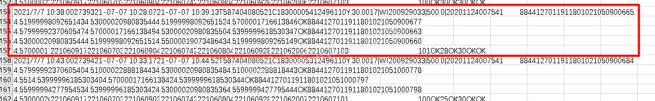

导出后先用记事本看看WINCC里面设置的分隔符是什么,然后EXCEL打开的时候,更改一下分隔符
默认的分隔符在区域语言里面设置的
另外看看控件有没有设置分隔符的功能,有得控件是有得,如果有可以设置成你电脑默认设置的分隔符应该就行了
补充:
那有可能你数据太多了,在记事本里面强制换行了,列数少点试试?
或者是不是你的变量里面有字符串里面含有分隔符的字符
