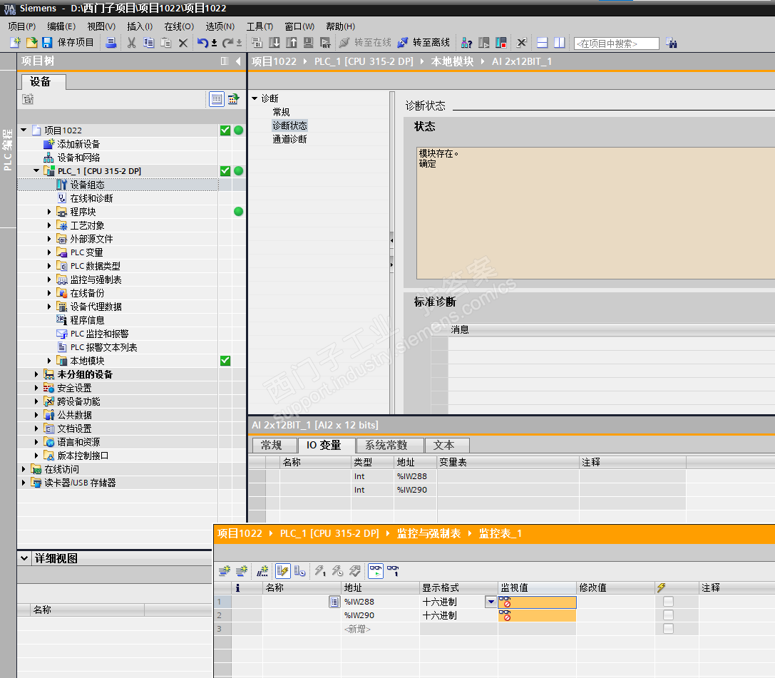

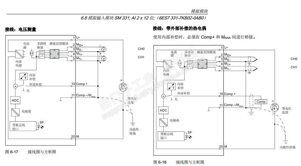

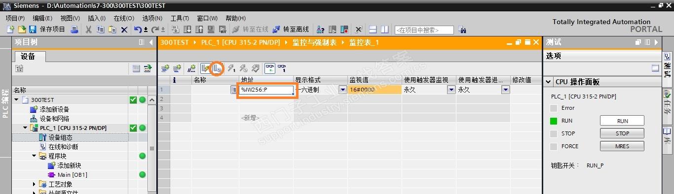

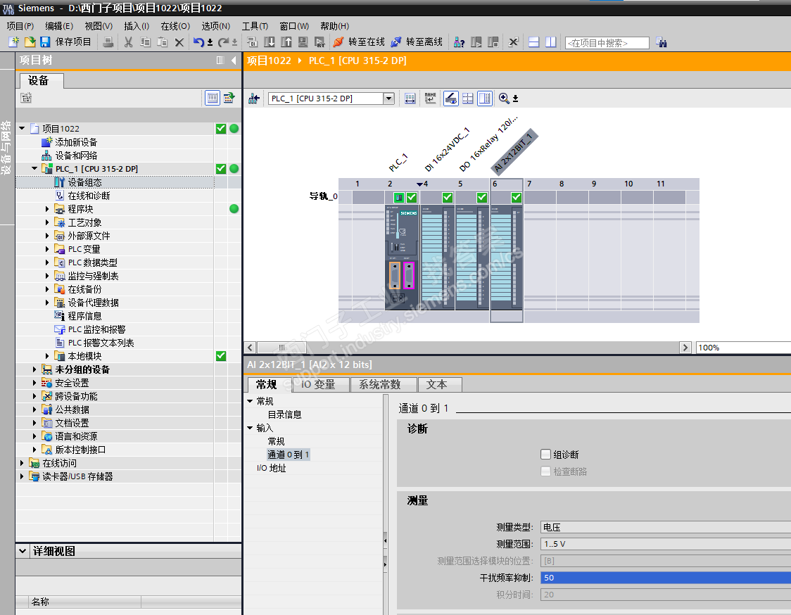

2*12bit 331-7KB02-0AB0模拟量无法读取IW288 IW290,接线是按照图纸3-5-10-11号脚短接后接外部电源负,2-4号角接外部电源正

谢谢,可以正常显示了。
