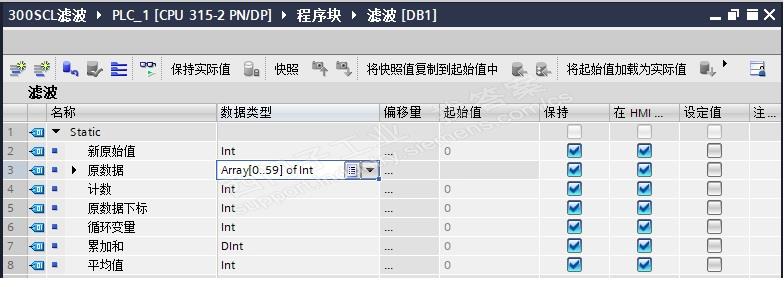

数据的获取,可以用循环中断,也可以用定时器去实现5秒的脉冲,当定时时间到,调用一次 FC,FC中就是滤波的代码。
主要的代码分两块,一块是 OB100 中的初始化,另一块就是滤波,循环求50 个的平均值。
数据定义一定时如图的。
第一部分
//OB100 上电初始化部分,在OB100中
"滤波".计数 := 0;
"滤波".累加和 := 0;
"滤波".平均值 := 0;
FOR "滤波".原数据下标 := 0 TO 59 BY 1 DO
"滤波".原数据["滤波".原数据下标] := 0;
END_FOR;
"滤波".原数据下标 := 0;
第二部分
//滤波代码,放在FC中,复制即可,数据定义在数据块中
"滤波".累加和 := "滤波".累加和 - "滤波".原数据["滤波".原数据下标]; //累加和减掉最先进循环队列的数据
"滤波".原数据["滤波".原数据下标] :="滤波".新原始值; //向数组中添加新的原始值
"滤波".累加和 := "滤波".累加和 + "滤波".新原始值; //新的累加和
"滤波".计数 := "滤波".计数 + 1; //对循环队列中的有效数据计数
IF "滤波".计数>59 THEN //当有效数等于100个时就计算平均值
"滤波".平均值:=DINT_TO_INT("滤波".累加和/60);
"滤波".计数 := 59;
END_IF;
"滤波".原数据下标 := "滤波".原数据下标 + 1;
IF "滤波".原数据下标 > 59 THEN //当数据下标到了末尾,下标回到0,实现循环存储。
"滤波".原数据下标 := 0;
END_IF;
本程序在 TIA V15.1 调试通过。
