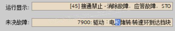

一、
- 检查电机是否能自由运动。
- 检查生的转矩极限 (r1538, r1539).
- 检查信息“ 电机堵转” 的参数,必要时修改参数(p2175,p2177)。
- 检查实际值取反(p0410)。
- 检查电机编码器连接。
- 检查编码器线数(p0408)。
- 在无编码器的伺服运行以及电机功率较小时(< 300 W),提高脉冲频率(p1800)。
- 在取消选择了功能模块“ 简单定位器” (EPOS)后,在电动方式 (p1528) 和再生方式(p1529) 下检查转矩极限并重新进行调整。
《S120常见故障F07900排查方法》
https://support.industry.siemens.com/cs/document/109757332
