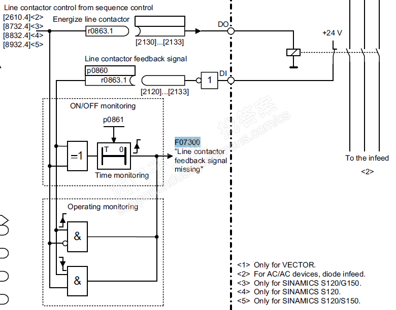

检查接触器反馈触点的接线和参数设置吧。
当电源接触器启动时(r0863.1=1)DO输出控制接触器吸合。在P0861设置的监控时间内,P0860所连接的反馈信号没有接收到进线接触器闭合的信号就会触发故障F07300。检查P0860的设置是否正确,应该是连接接触器的反馈触点,P0861电源接触器监控时间默认是100ms ,看是不是太短了,可以修改,最大可设置时间为5000ms。
