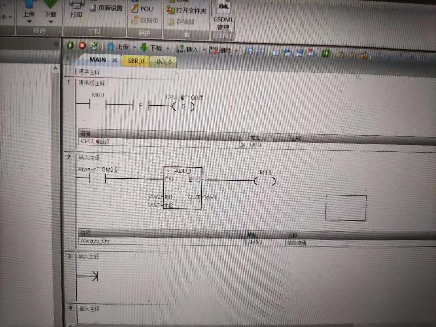

在上电的第一个扫描周期网络2, LAD 功能框ADD_I的 EN 输入有能流SM0.0,并且可以无错误执行,则ADD_I 的 ENO 输出会将能流传递到下一 M0.0,会使 M0.0 线圈接通。
上电的第2个扫描周期,检测到 M0.0 由0变为1 的上升沿可以使 Q0.0 置位。
有一个问题,就是 M0.0 此后的扫描周期是一直接通的,那就不会再有 M0.0 信号从0变为1 的沿,即如果程序中有使 Q0.0 复位的指令,那网络 1、2 不会再次使 Q0.0 置位。除非,人为改复位一次 M0.0。

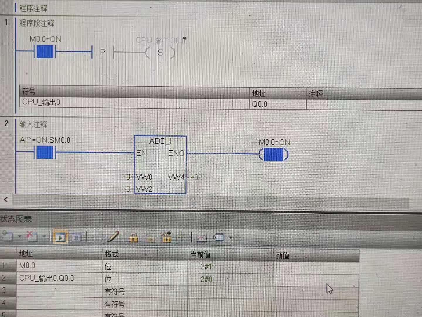

补充:

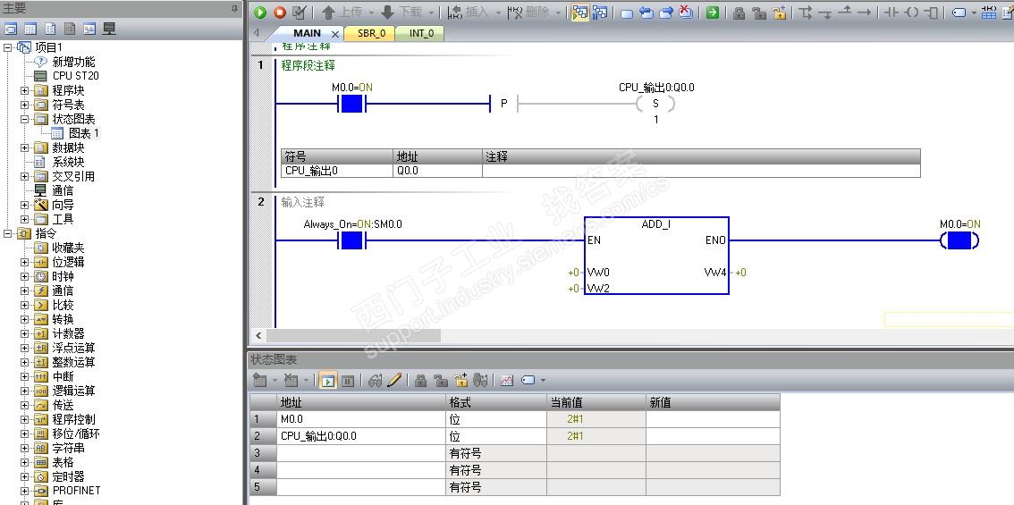

中间又下载了程序,M0.0 的值在下载前就是 1 了,下载后PLC 没有断电,所以产生不了沿,那Q0.0 就不会被置位了。
还有一点就是 MB0 不能被设为断电保持,设为断电保持,它一上电就是 1,也不会产生沿了。
将PLC 断电,再次上电,Q0.0 定会有输出。
双线圈了么
补充问题回答:
你将PLC断电后再上电去看PLC的输出点是否有输出。你程序只在上电时置位Q0.0如果你上电后有复位Q0.0后就不会再置位Q0.0。你通过断电后再去上电就知道结果了。

你的M0.0控制方式不对。因为按图就是一直通的,不受控。但是如果有复位Q0.0的信号让它不导通后就不会再通了。除非你断电后重启。
