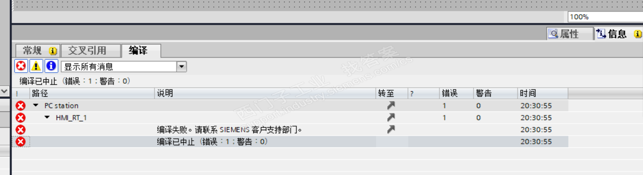

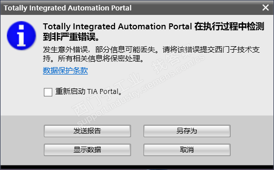

有可能
你完全重建和编译
然后另存为
再打开试试
新建项目
把出问题的项目以参考的项目打开然后复制出问题的项目到新建的项目
方法就是直接复制参考项目的画面或者功能块
或者直接拖拽到新建的项目下
你试试看
我用V14.1的时候出现过这种问题
就是这么解决的
升级到15.1以后就没有出现过类似的问题
