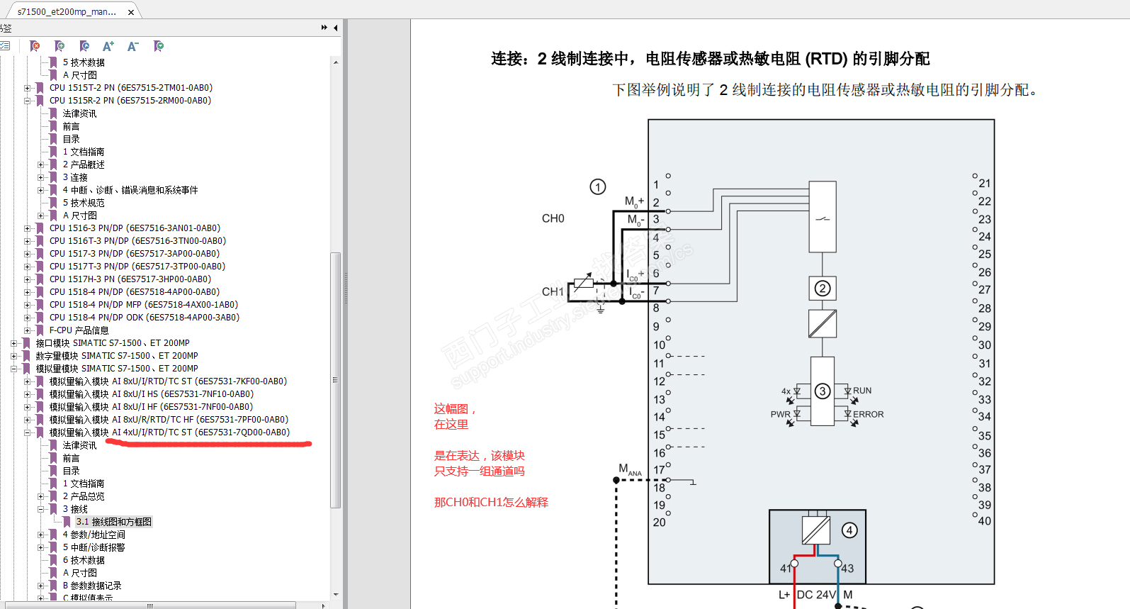

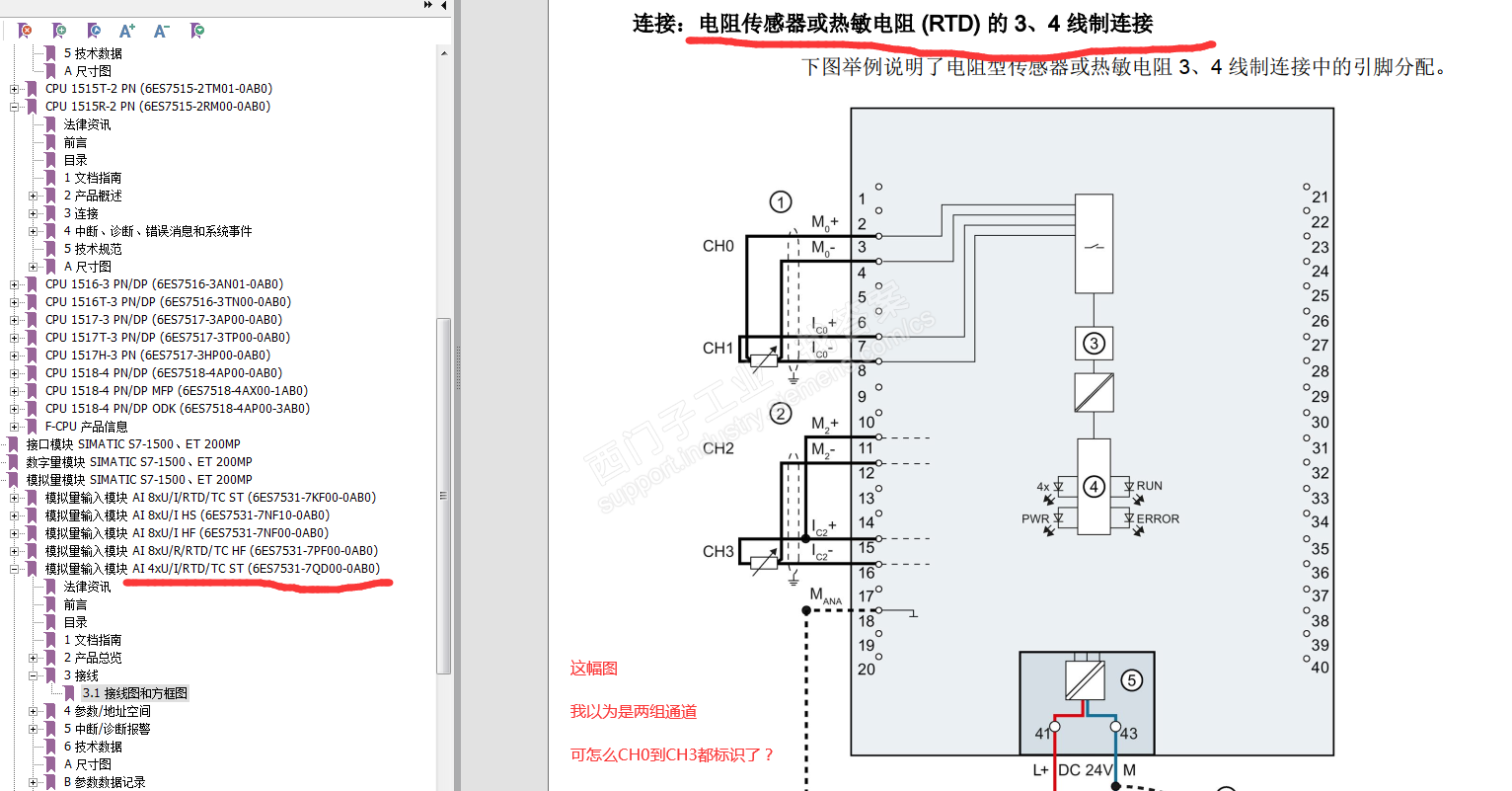

当接热电阻时,该模块两两通道为一组,不管是2、3、4 线制RTD,只可以接 2 个RTD;
其中:
CH0、CH1 是一组,接一个RTD 用 3、4、7、8 端子
CH2、CH3 是一组,接一个RTD 用11、12、15、16 端子。
如图,手册中该模块的技术数据部分,对每种信号的通道数量作出了解释,再结合你附的图。
手册你有就不附了。
