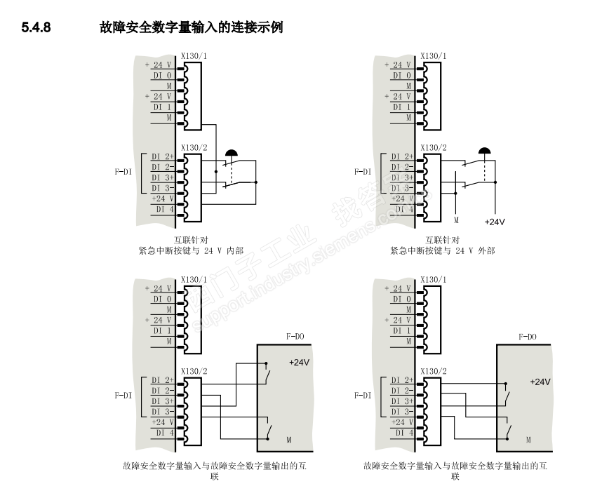

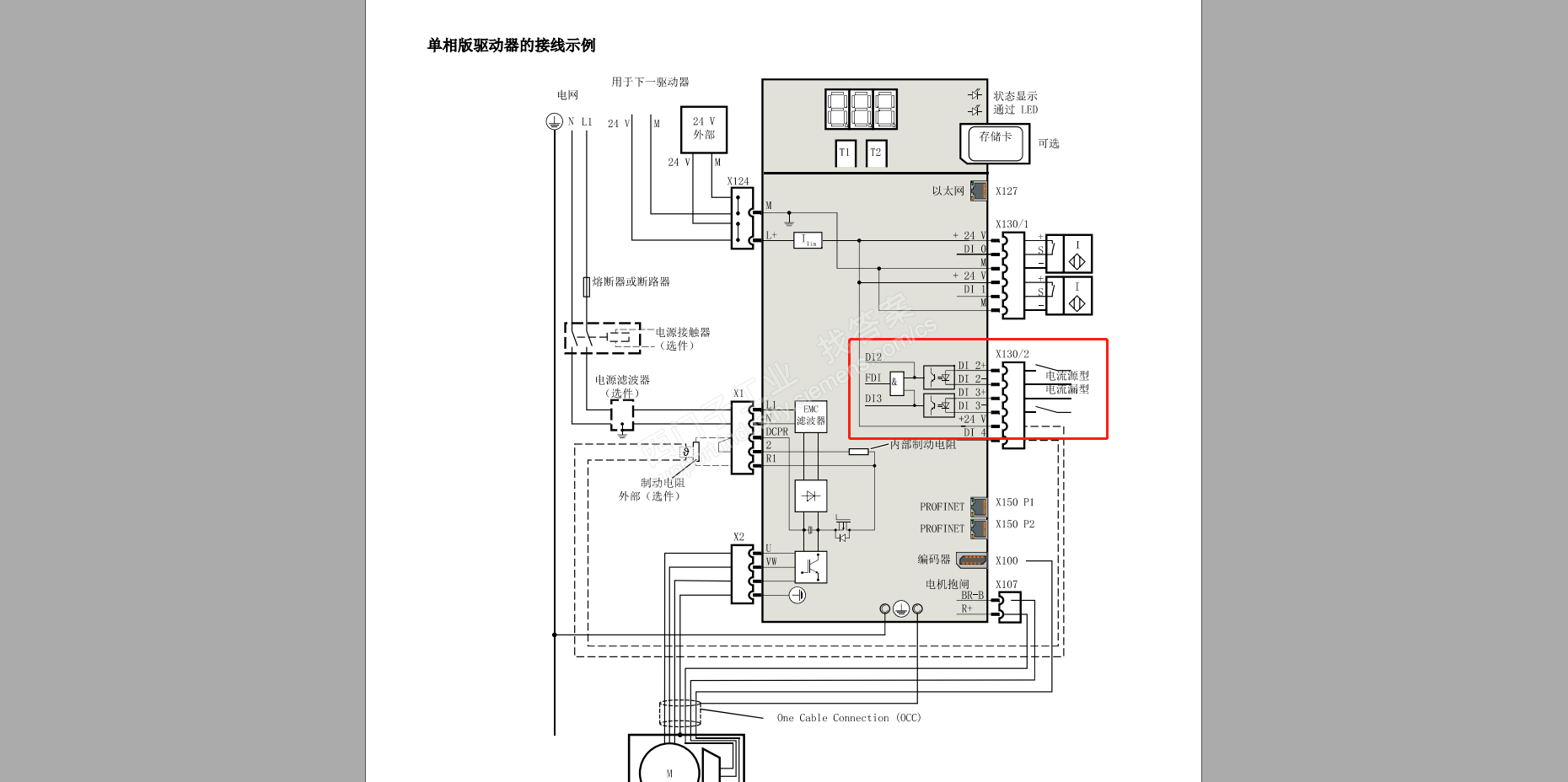

可以走硬接线,方便。
要达到SIL2等级,需要跟F-DQ的对等双通道进行连接
STO无需特殊组态,配置的时候,直接选择就可以。参考下图。
