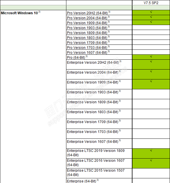

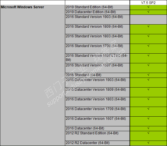

安装是不是能成功,跟VM没关系,跟VM里的系统有关,检查一下VM里的系统是不是与V7.5兼容吧,如图 不再支持Win7,只能是win10或server
