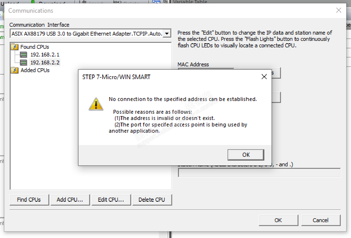

这不是什么问题,本来就是这样,一个PG接口只有一个链接资源,当你这个接口连接了一台PLC,再去连接另一台PLC就会出现这样情况,也就是不能同时用一个电脑连接两台SMART200PLC。就算你连接上了,也会很卡。你打开一个程序下载后,就断开这个程序和PLC连接,再去打开另一个程序再去连接另一台PLC 。
S7-200 SMART CPU 可同时支持的最大通信连接资源数如下:
以太网:
● 1 个连接用于与 STEP 7-Micro/WIN SMART 软件的通信。
● 8 个连接用于 CPU 与 HMI 之间的通信。
● 8 个连接用于 CPU 与其它 S7-200 SMART CPU 之间的 GET/PUT 主动连接。
● 8 个连接用于 CPU 与其它 S7-200 SMART CPU 之间的 GET/PUT 被动连接。
● 8 个连接用于 CPU 与第三方设备之间的Open IE主动连接。
● 8 个连接用于 CPU 与第三方设备之间的Open IE被动连接。
● 8 个连接用于 CPU 其他IO设备或者驱动器的PROFINET连接。
● 1 个连接用于 CPU 其他IO控制器的PROFINET连接。
RS485/RS232:
● 4 个连接用于 CPU 与 HMI 之间的通信(PPI协议)。
S7-200 SMART 通信协议与资源:
S7-200 SMART 通信:
https://www.ad.siemens.com.cn/productportal/prods/s7-200-smart-portal/200smarttop/smartsms/038.html
