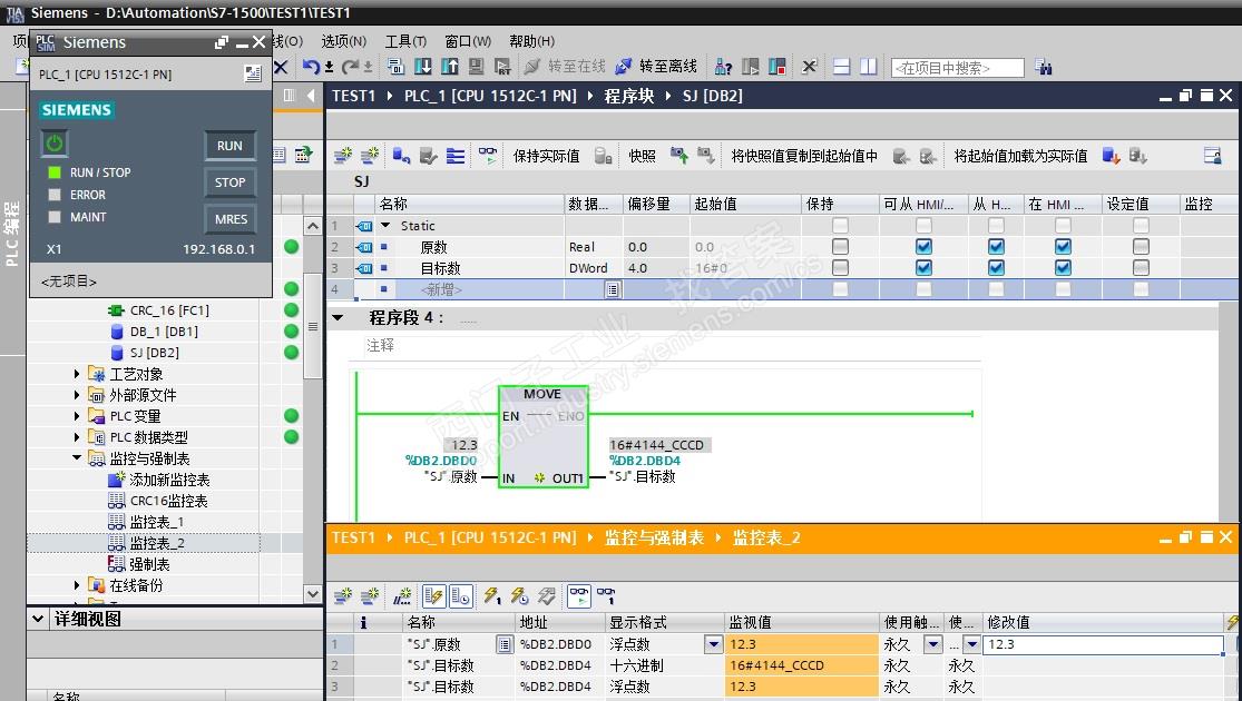

直接将 DB1.DBD0 传送到 DB73.DBD0 就可以了啊。
只不过主站或上位取时,类型规定为浮点数,它会取2个字 即保持寄存器 40001到 40002,也就按主站规定解析取到这这个数据的。
有时数据格式与主站不同,在PLC这侧去转换成主站认识的格式,或由主站去做;比如高低字交换或字节交换。
看我做的实验
